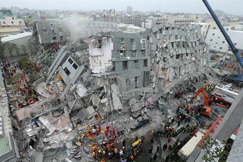

台南维冠大楼在小年夜发生的强震中被震垮,夺走115条人命!台南地检署侦办发现,维冠大楼结构设计图有许多不符合建筑经验的规划,怀疑图根本是建筑师事务所没有建筑师执照的助理所绘。外界也认为维冠会倒跟设计有关,但台南市建筑师公会连日讨论后,认为设计图「没问题」,会倒塌是「一连串巧合」所致,未来要究责可能非常困难。
维冠大楼被震垮,夺走115条人命,外界指责维冠是黑心建筑,台南地检署连日传讯相关证人追查发现,维冠金龙大楼有诸多不符建筑常理之处,高度怀疑林明辉一手操控变更设计,并指示没有建筑师证照的助理绘图后,再交由建筑师张魁宝、郑进贵盖章送审。
然而,虽然外界认为结构设计是维冠大楼震垮主因,却被台南市建筑师公会推翻,经过讨论做出设计图没问题,会倒塌是「一连串巧合」所致的结论,例如维冠是南北向,这次地震是东西向摇晃,造成结构不稳等。
据《联合报》报导,台南市建筑师公会法律公益委员会副主委叶世宏表示,目前唯一可以追责维冠的部分,应该是偷工减料。只是营造厂已倒闭,营造厂负责人与现场主任技师已过世,想要对维冠究责上百条人命恐十分困难。
