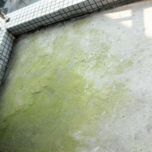

一处房屋内阳台地面上已长出青苔。

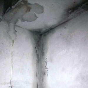

一间房屋内的墙壁渗水

去年10月,开发商通知业主收楼,新业主们大多聘请了专业的收楼公司现场收楼。“没想到,经过技术人员一测评,新房子竟然问题一大堆。”程姨等多位业主向记者提供的由多家房地产咨询机构出具的收楼报告显示,他们的新房多存在“屋面防水工程不合格”、“屋顶、墙壁以及有防水要求的卫生间、房间和外墙等均出现漏水”、“楼板、墙面、屋顶开裂、空鼓”、“屋顶多个孔洞”、“钢筋头外露”等诸多问题,业主们将各种问题形成了书面报告告知开发商并提出整改意见。
“当时看到房子心都寒了,一个技术人员在天花板上用棍子一捅,竟然捅出一个大洞,基本上每家的洗手间都有明显的漏水迹象,才交楼的房子墙壁上到处都是裂痕,这样的质量怎么让人放心去住?”程姨等多位业主当时就表示拒绝收楼。
