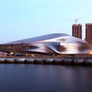

大连国际会议中心的城市设计任务是在城市主轴的未来扩张终点建造一座辨识度极高的标志性建筑。作为城市轴线的焦点,本建筑物将深深烙印在市民的心中,以引起国际社会的关注。

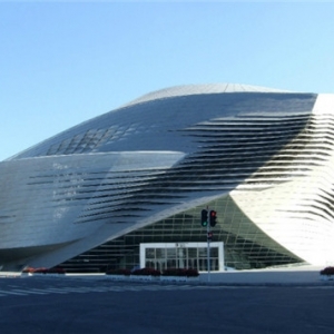

因此设计时,蓝天组通过立面的悬挑的会议空间创建了一种空间层次丰富的建筑体量,使其从周边建筑之中脱颖而出。
大连国际会议中心
在内部结构及用材上,蓝天组采用全铝结构造型,内部的大剧院是世界第一个全金属结构剧院,使得整个内部空间充满了异形。

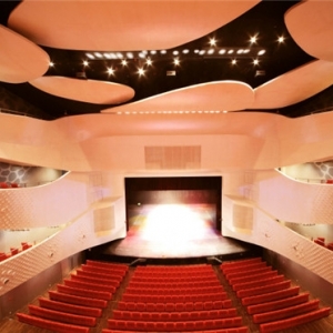

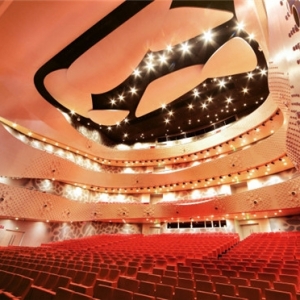

作为剧院建设专家与领导者,中孚泰在蓝天组精心设计的基础上,借助声学设计、声学装饰及声光电集成领域的核心优势,通过对技术创新、设计创新以及对新材料、新工艺的应用,完美地将声、光、电及智能化与建筑声学、建筑艺术和建筑结合在一起。堪称建筑大师的“雕刻刀”!

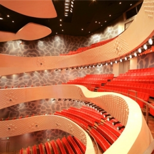

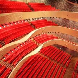

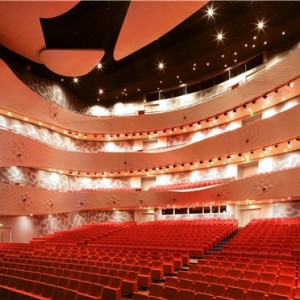

“初次进入大连国际会议中心中心剧场区域实地考察,我们就发现了这个剧场非常特殊,施工难度极大,深化设计任务重”中孚泰技术专家回忆称,剧场分三层楼座一层池座,楼座及池座需重新焊接钢结构基础才能进行面层施工,这和以往的剧场楼座和池座都是钢筋混凝土结构有着很大的区别,此部分的工作任务无形中加大了很多。
大连国际会议中心
而在深化设计部分,中孚泰团队在原结构与次生结构链接用两块12mm厚钢板链接,在钢板之间放一层减震垫,钢板与钢板用螺栓链接,螺栓套减震圈,达到完成减震的作用,避免剧场外的声音与内部声音的直接传到,而为了达到双重保险的作用,中孚泰团队则在剧场外走廊连接剧场内的所有工字钢全部用钢板包裹并在里面灌注细沙,完全断绝了声桥的出现。这一方案基本解决了钢结构剧场声学处理最大的难点。
大连国际会议中心
深化设计的完成只是这份工作的开始,施工是完成成果的关键。据中孚泰专家介绍,在进行次生结构立柱同原结构连接施工中,进行了现场放线定位点位,然后进行预埋焊接,减震垫安装。
但很快就发现,如果直接先放减震垫然后焊接整个减震垫都融化了,减震垫的效果基本消失了,这肯定是声学不能容忍的事情,不得不重新进行深化,将于原结构连接的立柱分成两段,在立柱之间用两块钢板连接,先将钢板分别焊接在两段立柱上,在钢板与钢板之间放减震垫和连接钢板的螺栓上安装减震圈,随之解决了施工的难点。

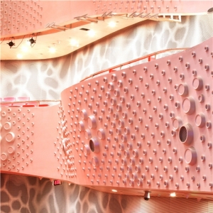

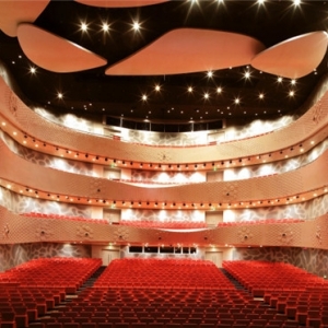

在剧场拦河GRG扩散体深化设计及施工过程中,由于原设计的拦河扩散体布局非常凌乱没有规律可言,从施工管理角度考虑成本太高难度太大。为此中孚泰团队对拦河扩散体在犀牛图上进行了测量和分类,结果有40多种不同大小的扩散体规格,总共有4000多个,等于说需要进行40组开模制作加工,每组只需生产100个左右,从工程成本角度考虑是极不可取的事情,项目部进行了分析和整理,最后从中挑选出了9种不同规格的扩散体,有规律的进行了排版,即保证了声学要求也达到了美观,并最终得到了声学顾问MBBM及国会总设计蓝天组认可。
