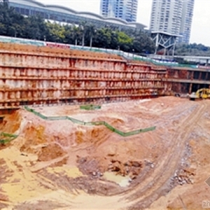

南山区华侨城大厦深基坑东北角防护工程
工程,下雨后,坑内出现积水"/>
南山区华侨城大厦深基坑支护工程,下雨后,坑内出现积水

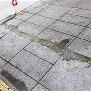

南山区华侨城大厦深基坑支护工程附近开裂的道路已经过封闭修补

建筑施工中,深基坑、地下暗挖、高边坡是引发安全事故最大的三个危险源。对于深基坑来说,不仅基坑自身的安全没保障,对周边的房子、道路也有安全威胁。日前,记者走访发现,华侨城大厦深基坑支护工程周边的人行道路出现开裂,并伴有台阶下沉等现象。
据了解,这个基坑从2015年年初开挖,占地约一万平方米。截至目前,工程桩已经施工完毕。基坑东北角处的变形影响到了附近街旁的人行道,造成下沉,附近水位居高不下。沉降深度按照基坑深度的1.5%计算,正常情况下,路面沉降3厘米以内属于正常范围之内。
记者在现场看到,路面有明显的注浆修补痕迹,并且此处下沉最深处已达5厘米,远远超出正常范围。
记者从市住建局获悉,日前,市住建局已经向该工程下发过2次停工整改通知书,实行动态实时管控,若有任何变形超标行为,立即处理。针对工程北侧管线、地表的沉降,引起的人行道路开裂及台阶下沉等现象,施工方已经采取了相应的修补措施,路面进行了深层的注浆和主体加固。现在监测数据正常,边坡及基坑处于安全稳定状态,不存在即时安全隐患。
