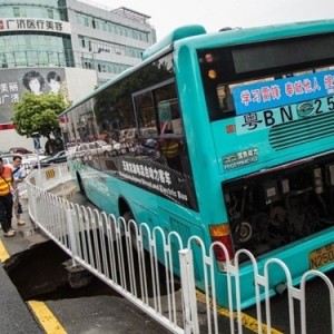

2013年5月20日晚,龙岗区横岗华茂工业园门口突然发生坍塌
2013年8月30日,福田区新洲路和梅华路交界处发生地陷
