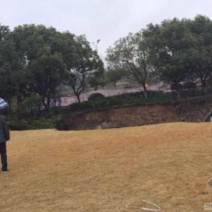

路面塌陷现场
塌陷处已经被围挡起来
2月23日早上7点多,杭州之江路梅灵南路口子旁边一块草坪突然塌陷,现场出现一个3米深的大坑,塌陷面积达200多平方米。附近居民说:“这一带已经塌陷三次了,下面就是在建的紫之隧道。”

      塌陷的地点位于之江路梅灵南路旁一家酒店东南角的草坪上。昨天,记者赶到事发现场时看到,塌陷的区域已经用塑料围挡拦了起来。不少带着安全帽的施工工人正在现场忙碌,一辆混凝土泵车正在向围挡内浇筑混凝土。记者试图靠近围挡,工作人员上前劝阻,说这里还是危险区域。
      在距离塌陷草坪约30米远有一幢酒店的行政楼,楼的外墙和楼梯旁均出现了几道长长的裂缝。
      站在行政楼三楼的窗户边,记者看到了围挡内的景象:整个塌陷区域面积两三百平方米,深约三米,塌陷区域几乎将这块草坪“吃掉”了一半。在塌陷区域内,记者还看到土层中有一些粗细不一的管道和光缆,一辆电力工程车停靠在现场。工作人员表示,塌陷地点旁边约一米的位置有一条10KV的电缆,目前电缆还没有受到影响,他们正在现场监测塌陷面积是否会扩大,如果有突发情况会立即处理。
      居民小黄就住在酒店旁。“我是零点睡觉的,早上八点多起来,就看到草坪突然塌了一大块。这里附近塌陷也不是一次两次了,过年前有一次塌陷,去年还有一次……”
      在2月23日塌陷现场西侧约100米的酒店绿化带内,也有一片用塑料围挡围起来的工地。酒店的相关工作人员表示,这就是上一次塌陷的位置。记者发现,围挡里面是一个直径约十多米的圆形大坑,里面已经浇筑了不少混凝土。
