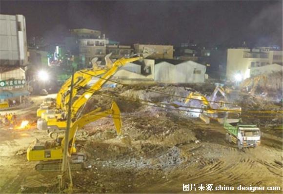

图:台南市地震灾区救援工作13下午告一段落

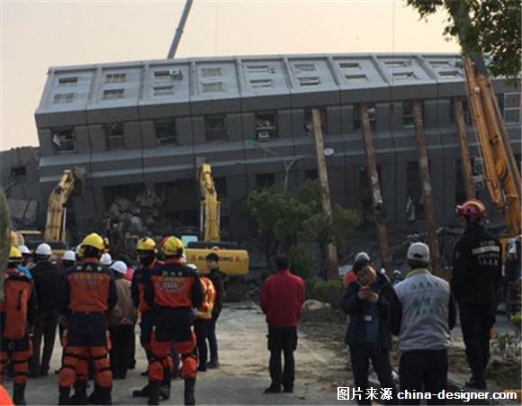

图:维冠大楼被指设计存在明显缺失
台南市地震灾区救援工作13下午告一段落。台湾“中央社”报道指出,这起强震造成台南市116罹难。其中,台南市永康区维冠金龙大楼114死、归仁区2死。另受伤送医有507人,已出院438人。

楼倒前内部早已问题重重设计明显缺失
检方查出,维冠金龙大楼倒塌前,该大楼内部早就问题重重。除了电梯经常损坏、墙面龟裂外,大楼内房屋,更是10屋有7户漏水。当初就不断有住户反映,这是一栋严重偷工减料、或是设计错误的大楼。
为了尽速查出真相,台南地检署检肃黑金专组检察官全员出动,还派出3名具有土木背景的检察事务官,在维冠金龙大楼倒塌当天,会同台南市土木技师公会、台南市政府工务局技师进入倒塌现场采证。
办案人员指出,最后的鉴定结果虽然还需1、2个月时间才出炉,但现场勘验人员初步从目测就可看出,维冠大楼在兴建时,使用的混泥土和箍筋有明显短少的情况,加上兴建16楼高楼层,竟然在大楼东侧设计骑楼,这些明显缺失,未来都是检方侦办的重点。
项目小组目前除了羁押负责人林明辉和建筑师张魁宝、郑进贵等3人外,也查扣维冠金龙大楼当初承建的施工设计图,连日来陆续传唤10多名下游包商。据指出,目前所有证据,都指向维冠大楼在兴建过程中确实有问题。
