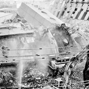

重型机械在大楼倒塌现场全力推进
台南地方法院庭长表示大楼倒塌主因为梁柱接头箍筋数量少50%致使强度严重不足
在当地媒体的一段视频中,台南地方法院庭长郭贞秀说:“东侧的箍筋数量,还有主筋的弯钩长度不足,相邻钢筋续接没有错开,显然是有施工缺失的情形。”当地媒体报道称,台南市地方检察院表示,维冠金龙大楼的结构计算书与配置钢筋的图明显不符,梁柱接头箍筋的数量较结构计算书少50%,致使梁柱接头强度严重不足,影响耐震力,是这次大楼倒塌主因。
该视频中,在维冠金龙大楼现场的台南结构技师协会常务理事许守亮拿着一段钢筋弯钩解释说,维冠金龙大楼的弯钩只有90度,如果是按照台湾行业标准使用135度的弯钩,“那么整个柱子就不容易被撑开,现在用了90度之后,就整个柱子都破坏掉了。”
