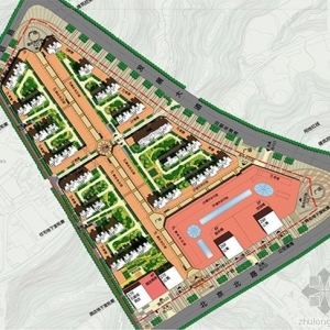

湖北十堰万达广场平面图

 1.功能分区:本项目在住宅和商业街区的规划中,对外向城市节点设计 给予充分重视,通过住宅摆放位置,建筑形体和景观灯方面的空间设计,强化项目展示和聚集人气的效果。
2. 空间布局:类风车型轴线构图关系,两条十字主轴上下错动。分割出大小不同的四块空间,形成不同功能分区。在空间轴线上,形成主要的空间广场,成为该商业的核心,入口广场成为衔接内外的主要门面,对外对内形成良好的空间感受。
3. 交通分析:
3.1 车行分析:道路组织避免将小区出入口对向内城市主要道路,减小对城市交通的干扰,同时营造舒适的小区入口空间。小区内车行道路仅作应急消防通道使用。
3.2 人行分析:统一以商业街轴线为主干,开放式广场为节点,形成环环相扣的外向式格局。小区内完全的步行景观区,保证小区内步行系统和景观区域的完整。
4. 景观分析:打造大尺度的中央庭院,确保户户有景,户户不同。集中打造各组团庭院绿地,每个组团的中央景观面积都很庞大。组团与组团之间规划的节点以及景观动线,增加了景观视线的延伸感,在空间上形成相互联系,使整个区域景观得到放大与加强。
