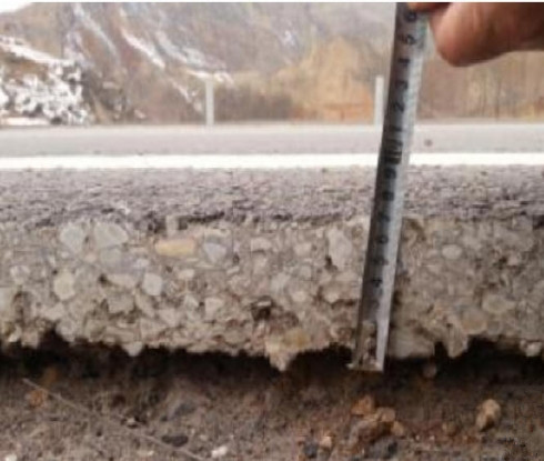

      记者驱车在工业大道走了一个来回,发现路上有几处出现了五六米长的纵向裂缝,路两边的边沟已经成段成段地毁了,几处靠边的路基已被冲坏,只有六七公分厚的路面悬空着。
