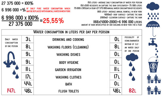

简介:在过去的30年中,人们用水显著增加,这其中有许多因素,例如:洗衣机和洗碗机的增加,园林灌溉的增加,冲水厕所的增加。在西方国家的家庭用水量中,冲水马桶用水所占的比例排在第三位,比1900年增长了1000%。美国城 ...
在过去的30年中,人们用水显著增加,这其中有许多因素,例如:洗衣机和洗碗机的增加,园林灌溉的增加,冲水厕所的增加。在西方国家的家庭用水量中,冲水马桶用水所占的比例排在第三位,比1900年增长了1000%。美国城市人口平均用水量是发展中国家的五倍。这样的增长关系到提高人们的生活水平,然而丹麦人的习惯是收集雨水用作洗衣服和浇灌植物。在过去的10年中,他们平均用水量下降了40%,以至于被称作生态村。

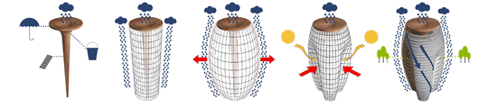

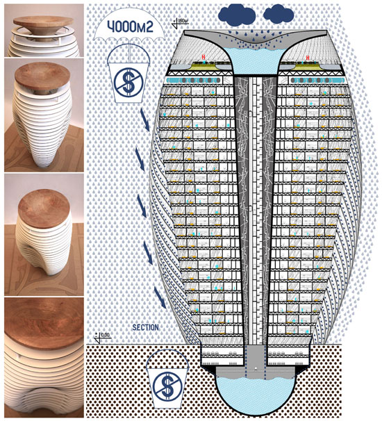

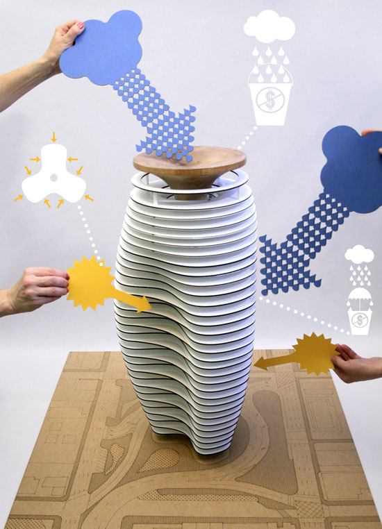

该方案名为“雨水收集”生态摩天楼,由来自波兰的建筑学学生Ryszard Rychlicki 和 Agnieszka Nowak设计。“雨水收集”摩天楼的顶部和外壳设有系统的排水设施,目的在于尽可能多的“捕获“降雨以满足大楼每日的自身用水需求。大楼平均每日每人用水大约150升,其中85升将可能由雨水代替。

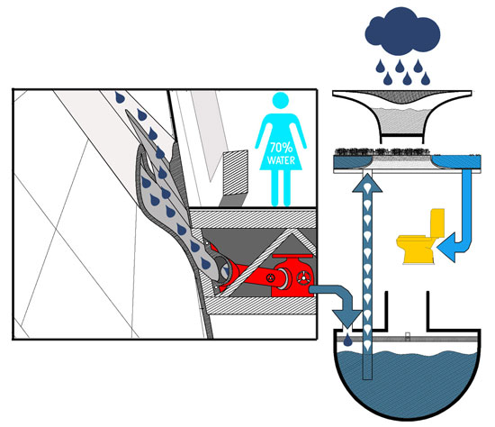

在这种观点之下,他们决定设计一个尽可能多的收集并处理雨水的大楼,并把收集到的水供给大楼的使用者。几千年来植物一直是雨水采集和处理系统的高手,这个系统帮助它们解决自身水的不足和剩余问题。同样,Rychlicki 和 Nowak试图参考植物关于雨水收集与处理的结构原理。设计的最初,大楼一直关注在外形和顶部的造型,以便首先收集足够多的雨水。大楼的中央是一个巨大的漏斗形储水库以及芦苇处理区,这里把收集到的水处理成可用的水,然后通过传输水网运送到各个区域。
大楼通过外表面的排水系统收集流经大楼侧面的雨水这些雨水被运送到楼板下的管道,并储存起来。这些经过大楼处理过的雨水可以用在卫生间,洗衣机,植物浇灌,清洗地板等家庭设备。通过对一些发展中国家的大城市的降水分析,我们得出了一个公式,这可以体现出,在建筑应用了水循环再利用技术后,多少的日常用水消耗可以被雨水取代。
