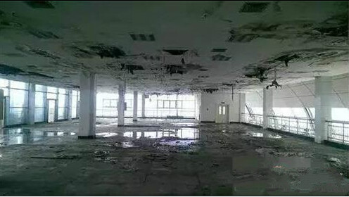

长期漏水、地面沉降
早在去年夏天,该客运中心一直存在屋内渗漏水、地面不均匀沉降的情况,继而引发建筑承重结构变形。浙北高速客运中心有限公司总经理赵陈当时告诉记者:该项目从2007年接手至今一直问题不断,最突出的表现就是长期漏水、地面沉降和钢筋锈蚀。“漏得很严重的,一开始就漏水,下雨像水帘洞。这么一个工程,怎么还获得那么多的奖项?这就是天大的笑话。如果没有维护,这个站到现在是破破烂烂,肯定没法看”,赵陈告诉记者。
鉴定显示存在坍塌危险
去年7月,浙江中技建设工程检测有限公司对该工程进行了鉴定。鉴定报告显示,“车站主进站口的钢结构幕墙结构安全性评定为CSU级,房屋不符合正常使用结构安全要求,显著影响整体承载,应采取措施。”根据1999年国家发布的《民用建筑可靠性鉴定标准》,CSU级为限制使用级别,被评定为这一级别的建筑,有部分承重结构承载力不能满足正常使用要求,构成局部危房。具体来说,客运中心主进站口的顶部承载不足,存在坍塌的危险。

建筑防水是一项涉及建筑安全、百姓民生、环境保护、建筑节能的重要产品和技术,将为建筑结构的安全提供重要保证。环境水对钢筋的锈蚀及对混凝土的侵蚀是钢筋混凝土遭受破坏的重要因素。因此,长期漏水将危及建筑安全。浙北高速客运中心一直存在渗漏水、地面不均匀沉降的情况,引发建筑承重结构变形,继而从明星工程变成了危房
