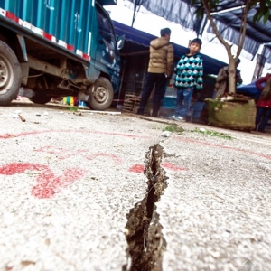

地面裂缝

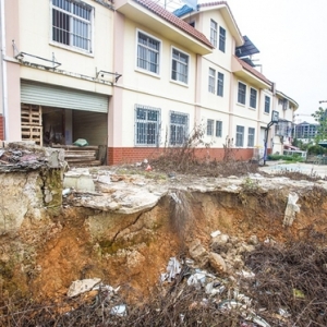

楼旁地面塌陷形成的断层

多名经营户反映,新建的道路自2014年中开工后不久,花鸟市场西侧挡土墙上方的地面就开始出现裂缝。道路施工在2015年曾暂停过一段时间,直到一个多月前又恢复开工。记者在靠近施工现场的挡土墙上方看到,地面上有数条明显的裂缝,走向大致与旁边的在建道路平行,最宽的裂缝超过5厘米。离在建道路最近的,是花鸟市场19号楼,该楼外靠近施工现场一侧的地面,也已出现了约5厘米的沉降。经营户介绍,19号楼西侧原来有近10米的平地,经过多次沉降和塌方后,目前距离该楼最近的塌陷边缘已不到3米。19号楼的30多户经营户,都很担心如果塌陷范围继续扩大,可能会影响房屋结构安全。
