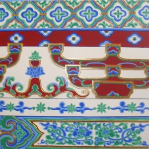

据吴国智教授介绍,在滕王阁项目的修缮改造过程中,从一开始就面临一个争议颇大的难题:设计单位提供的阁内建筑彩画设计图是‘金琢墨石碾玉旋子彩画’,为典型的清式彩画八个等级中的第二等级,如下图:
金琢墨石碾玉旋子彩画样稿

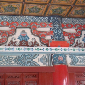

按照这一设计图展开画出的样稿,其梁、柱、枋、栱、天花均与滕王阁现有彩画样式、内容、着色配置等各个方面明显不同,现有滕王阁彩画如下图:
滕王阁现有彩画样式
如按设计图的彩画做法,显然与宋式楼阁的滕王阁风格迥异。为此,中孚泰经与业主方沟通,提出以宋《营造法式》为依据作对比的方法。“以宋《营造法式》卷三十三彩画作制度图样中关于‘五彩杂华’、‘梁枋札头’、‘五彩额柱’、‘平棊华盘’、‘碾玉杂华’、‘碾玉柱头’等的做法与滕王阁现有各层彩画图样逐一比对,其结果均大致相同或相似,从而确定了‘以滕王阁原有彩画图样不变,以群青并青绦相间衬白底沥粉贴金为基调的金琢墨石碾玉彩画,柱头以五彩遍装手法加以刻画’的彩画原则,着手各层彩画样稿的制作,并逐步付诸各层彩画施工”,吴国智教授介绍称。
由中孚泰提供的彩画样稿

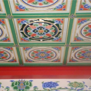

在吴国智教授看来,针对这一问题,不仅要保证藏匿设置的美观,便于陈列布展,还要注意处于封闭状态的设备的通风、换气问题。为此,中孚泰借助集成经验,将所有设备藏匿于楼层砼埕板下、天花吊顶之上,较之以前,阁内、阁外显得宽阔、简洁,便于陈列布展。而针对设备通风、换气的问题,公司将正对“气口”、“风口”的天花板替换成2毫米厚的镀锌板,而不是通用的10毫米纤石板,并把彩画图案中那些衬底的部分镌空,巧妙地解决了这一难题,如下图:
彩画图案镌空后整体图

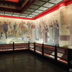

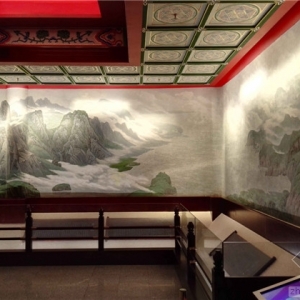

江西人杰长卷壁画
江西地灵长卷壁画
而针对阁内二层和四层的江西“人杰”、“地灵”长卷壁画,一直以来总有些游人用手去摸,有些部位手渍较为明显,如何保护好这两幅珍贵的壁画长卷,中孚泰采用外加栏杆和玻璃隔绝的办法,使游人无法摸碰,有效地保护了壁画,并在壁画内侧增设关于每位人物的说明牌,使其内涵更为丰富充实。这些看似很一般的做法,正体现了中孚泰人面对工程中出现的各种难题的创新精神所在。

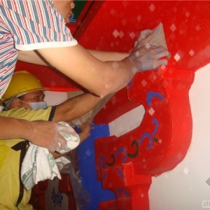

中孚泰团队彩画施工现场
“落霞与孤鹜齐飞,秋水共长天一色”,滕王阁历经千载春秋,载誉华夏,中孚泰有幸承接这一项目的文化品位提升改造工程,在阁内彩画中大胆使用沥粉点金、沥粉贴金手法并加以精细操作,再现了“滕王阁乃京城以外唯一金碧辉煌的宫廷建筑”(韩愈于唐宪宗元和十五年(公元820年)由当时的潮州改刺袁州(现南昌市)任上所写的《滕王阁序》)的辉煌,这不仅是中孚泰人百年建筑梦的实践,也是百年中华、百年梦想的中华民族精神在英雄城南昌的缩影。
中孚泰团队彩画施工现场
