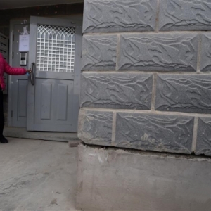

因9号楼楼体倾斜而形成的9号楼(右)与8号楼之间不平行缝隙

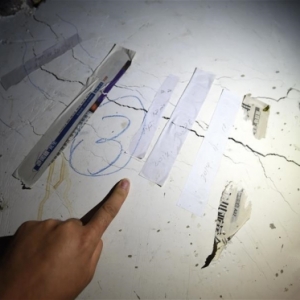

9号楼地下室,墙体上沾满了用于监测裂缝变化的纸条

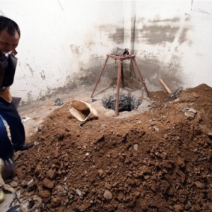

9号楼地下室,一个用于检测楼体安全的地洞正在开挖
