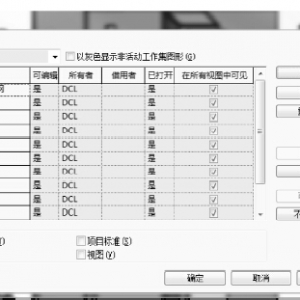

BIM技术的相关软件具有强大的协同设计功能,它构筑了一个协同设计的平台,各设计者通过领取事先分配好的工作集,可以在同一时间针对同一项目进行设计,只需要将自己设计的部分定期传到中央数据库,其他设计者即可在相应平面、三维视图中查看。
图2展示在RevitArchitecture中建立的工作集

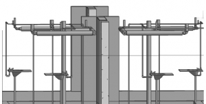

通过建筑设计与装修设计结合形成的三维模型,已经包含了建筑、结构、空调通风、电器、给排水、消防、装修和智能化等多个方面,装修设计者可以将用户需求与建筑设计相结合,设计出更合理的装修设计方案,并且使建筑物更加安全,更好发挥其功能。如图3所示展示了包含给排水的建筑模型。
图3给排水模型的展示

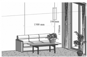

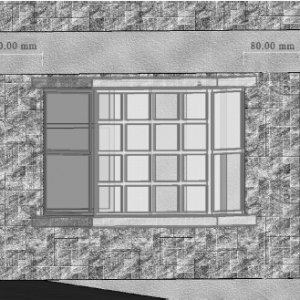

基于三维模型,设计者不仅可以在平面视图中进行设计,也可以直接在三维模型中进行设计,让用户直接看到设计方案的效果,更加形象、直观、准确,并可以通过漫游技术,对装修方案进行观赏,结合人体工程学进行适当的调整,以保证符合客户的需要。而且基于BIM的可视化技术,可以让施工人员更准确地明白二维图纸所不能理解的一些细部构造,以确保施工的顺利进行。如此一来,客户再也不必在施工时要求施工人员和设计人员来反复修改设计方案,真正实现了客户心目中的装修方案。如图4、图5所示,可以在三维视图中通过临时尺寸标注进行物体的动态装修定位。
图4室内装修设计的动态定位
图5门窗设计的动态定位

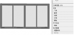

由供应商提供的装修构件,含有相应商品的详细信息,包括厂家、质量、颜色、大小、功能、安装条件、价格、装修所需人工费用等,都可以通过RevitArchitecture软件中的项目参数功能添加到相应的三维模型的构件中,以便不同的参与者提取需要的相关信息。客户在设计师处进行房屋的装修设计相当于同时采购了装修材料,而且采购的材料还享有统一采购的优惠,因为是所有用户统一装修设计完成后,由开发商集体进行采购的。因此客户可以在装修设计之后就确保自己将来装修完入住房屋的相关产品的质量。如图6展示了物品的属性。
图6相关物品的属性

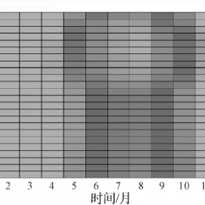

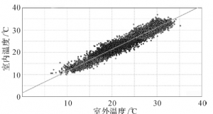

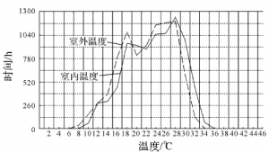

基于BIM技术设计的装修方案,可以轻松地将由AutodeskRevitArchitecture软件中形成的模型通过数据转换导入AutodeskEcotectAnalysis进行室内采光分析、室内温度分析、室内通风分析、不同房间所需灯具亮度的分析、噪声分析等,为用户提供一个更舒适的装修设计方案。图9、图10、图11展示了相关的分析。
图9室内温度舒适性指标
图10房间间接太阳得热
图11室内温度分布

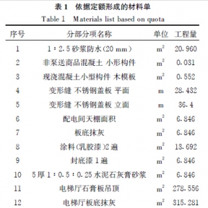

经过用户与设计师共同设计形成的装修方案,可以通过BIM软件直接生成所用材料的单据,根据用户需要,进行分类筛选,选出适合于开发商统一采购的数据,而且客户还可以根据出具的料单得到不同装修设计方案的预算成本,从而进行选择,以实现价值效益的最大化,表1显示了部分应用AutodeskRevitArchitecture软件中的明细表功能进行分类筛选形成的依据定额进行预算需要的料单。
