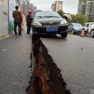

5日上午7时许,广州市白云区怡新路西往东方向突然发生地裂,两台行进中的小轿车被卡在裂缝中。地裂路段旁是怡新路道路工程,施工方表示,地裂原因与道路建设、暴雨有关,和目前的施工没有关系。同时,京溪街道办已要求施工单位停工,下陷路段已回填,事故原因仍在进一步调查中。
地裂:小车行进中被卡
陈小姐住在怡新花园附近,每天上班都会开车经过怡新路。5日上午7时10分许,下着暴雨,陈小姐开车经过怡新路品味云山酒家对出车道,看到路面上有不少积水,“每逢下雨,这条路上就会积水。”
由于看不清积水有多深,陈小姐特意放慢车速。车行至怡新路道路工程施工地段时,突然砰的一声,车身一震,再也开不动了。“我坐在车上,感觉车子向右倾斜,”陈小姐连忙下车查看,发现地面出现一条裂缝,小车的右前轮正陷在缝中。
陈小姐往后一看,发现裂缝延伸数十米,跟在其后的郭小姐,车右前轮也一同被卡在裂缝中。“吓死人了,幸好当时下雨车开得慢”,提起突然的地陷,郭小姐仍心有余悸。
从郭小姐提供的视频可见,该路面裂开后,两边的落差较大,雨水顺着高处往裂缝中流,形成小瀑布的景象。陈小姐表示,她和郭小姐下车查看时,裂缝中的泥沙还在不断往下掉落。
5日早上,记者在现场看到,怡新路西往东方向出现一条长50多米的裂缝,深约1.5米,宽约25厘米,地陷两侧高低差约5厘米,最多处达60厘米。从裂缝处往里看,可见碎石与黄色泥土混杂在一起,地下有较大空间,看不见钢筋水泥结构。

工程已被叫停,具体原因正在调查。一条市政道路,为何一下就裂开50米长的大口子?
郭小姐认为,距离事发现场仅隔半米远的施工工地难辞其咎。据了解,该工地为怡新路道路工程及怡新路线外排水工程,建设单位是广州市白云区建设工程管理中心,由广东敦庆建筑工程有限公司负责施工作业。
现场一名工程负责人表示,路面开裂与工地无关。“我们的工程没有承重结构,只是铺设排水管道,而且都按要求做了支撑”。该负责人称,工程经过严格的安全检验,不会对路面产生影响。
“一般道路裂开,下面都可以看见钢筋,这条路下面却没有”,该负责人称,怡新路是老路,铺设时钢筋少,密实度不足。加上该地段经常发生水浸,地表水从一些细小裂缝中渗入,时间久了,地下水土流失严重,容易因地下空洞而发生地裂。
该工程负责人认为,5号的一场暴雨,刚好是导火索,让本来不牢固的路面裂开塌陷了。
京溪街道办相关负责人则表示,目前已组织怡新路施工单位用水泥砂浆进行回填和加固处理,已叫停怡新路道路工程的施工,事故的具体原因正在调查中。
