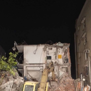

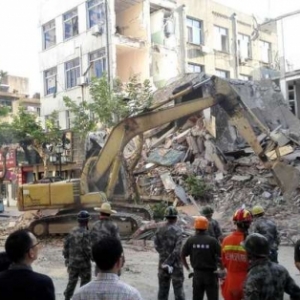

房屋坍塌事件救援现场。
富春街道达夫路(原市心北路)10—2号房屋突然倒塌
事件发生后,富阳方面彻夜救援
这幢房屋于1981年建成并使用,总层数为4层,砖混结构,一楼为服装店面。幸运的是,此次事故没有造成人员伤亡。
12月23日,从富阳区住建局获悉,富阳“7·27”房屋坍塌事件原因业已查明,经浙江省建筑科学设计研究院鉴定,坍塌原因为:房屋在装修时拆除了部分底层外纵墙和承重横墙,改变房屋结构体系,削弱房屋整体侧向刚度,造成房屋底层竖向承重构件承载力严重不足,导致房屋最终坍塌。
事故结论出来后,安监、公安等相关部门成立调查组,对相关责任人进行了全面深入的调查,下一步将严肃追究相关责任人的责任。
