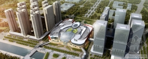

太原华润中心
太原华润中心
太原华润中心项目冬施采用铝合金模板系统,作为在北方地区创新使用铝模的超高层写字楼工程,由于铝合金模板导热系数大,如何保障冬施混凝土保温是难点,目前此种超高层写字楼铝模冬季施工无经验可循,因此给铝模冬施带来极大挑战。
