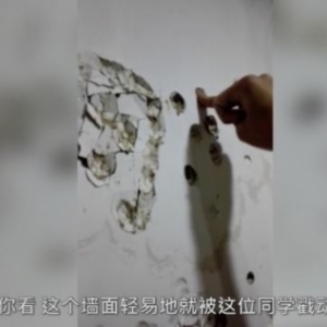

“来来,这位同学请演示一下你的一阳指技巧。”近日,一段长约48秒的视频在网上热传,一位身着黑衣的大学生用一根手指,轻易地在北京大学学生宿舍的墙上戳了三个洞。
据澎湃新闻了解,视频拍摄者为北京大学学生,拍摄地点为北大31号楼5楼北侧公共卫生间门口,学生以戏谑的形式,表达对学校墙体质量的不满。此前,学生还在BBS上质疑31楼存在甲醛超标问题。
 对此,12月14日,澎湃新闻联系了北大学生公寓住宿管理部,一名负责人表示,主要问题是卫生间的接水口有渗水点,破坏了内墙保温层,学生反映的甲醛疑似超标与墙体质量问题,都是过关的。
 宿舍楼被学生戏称为“一阳指培训基地”
你看这个墙面这么轻易地就被这位同学戳中了,我们现在来采访一下这位同学,为什么你武功这么高强呢?”在上述网传视频中,学生将宿舍楼戏称为“一阳指培训基地”,并以戏谑的问答,表达对墙体质量的不满。
黑衣男生回答:“我觉得吧,不是墙的问题,墙的质量还是比较好的,只是我的功力太深了。我们还是要相信学校墙的质量的,它真的非常好。只是我的手劲比较大而已,你们一定要相信我,真的是我的手指一阳指的功力比较强。”
视频中还先后出现了另两位学生,也过来一起戳墙面,画外音随后响起:“学一阳指技巧哪家强,就来北大燕园找31幢楼。”
宿管部:渗水所致,视频系学生搞笑之作
视频在网上传播后,引来了一片质疑:北大出现了豆腐渣工程?学生的健康问题怎么办?    澎湃新闻为此联系了北大学生公寓住宿管理部。一位负责人表示,视频只是学生搞笑之作,实际情况没有想像中那么严重,“只是看着不太美观,学生不了解情况以为是安全质量问题”。
上述负责人表示,视频中拍摄处为北大31楼新生宿舍,具体在五楼北侧的公共卫生间,主要问题是卫生间的接水口有渗水点,内墙保温层的表面破坏了,但墙体没有问题,宿舍楼的整体结构没有问题。
“就好比脸上长个了疙瘩,打球时不小心戳破了,影响了整体的视觉和环境,但对学生健康没有影响。”该相关负责人表示,31楼里住了近1100名学生,”如果楼是危楼,是豆腐渣工程,我们怎么敢让这么多的学生还住在里面?”
这位负责人称,他们上周就看到了学生拍的视频,此前楼长已发现了问题,上报给了学校,校领导也去现场看过,学校把情况同时报给了施工方,目前正在对出水点进行解决,该负责人再三强调:“出水点不是在宿舍房间内,是在公共部位,不影响学生的正常使用,只是不了解情况的人觉得有质量问题,有安全隐患,目前整体楼的安全结构是没有问题的。”    该负责人表示,目前施工方正在维修,学生们也正常入住,“目前对学生的学习、生活、身体健康没有直接的影响,如果四楼和五楼的学生觉得还是不放心,可以申请调换宿舍。”
