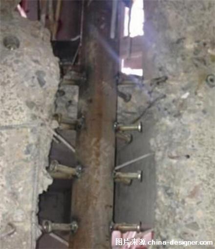

“为什么已经封顶的房子需要将水泥墙敲掉放入千斤顶?”“用上百根千斤顶撑起34层高楼,这种‘楼顶顶’还能住人吗?”
图:江苏常州惊现“楼顶顶”
近日,有购房者向中新网反映位于江苏省常州市武进区某小区两幢在建高层住宅楼被开发商用千斤顶加固,这让已购房业主对房屋质量产生了怀疑。13日,来到施工现场了解情况:这些房间内每一根承重柱的底部都用一只千斤顶支撑着,部分柱子已经被拆除,地面上堆满了各种各样的钢管。
当来到出问题的91、92号楼施工现场附近的时候,发现两幢楼一楼处已经用铁皮墙围了一圈,门也从内部锁上,完全无法进入。记者随后联系了一位业主钟先生。钟先生称他在两幢楼被完全封起来以前曾经进过工地,工地上有几辆载满千斤顶及钢柱的卡车,进去后发现91#负一层到12层与92#一层到8层,有近百根千斤顶、钢柱加固的现象。随后业主找工人打听情况被拒,并被多名保安强行带出,且警告不许探查。
钟先生抱怨道:“房子如果只是出现了一般的质量问题,那等交付的时候要求新城地产整改就行了。但花了几十万买了这么一套‘加固房’,实在让人提不起住进去的勇气。”
记者随后采访了该地产新闻发言人袁经理,袁经理称此次两幢楼的质量问题究其原因一方面是材料供应商提供的当批次混凝土存在质量问题。另一方面新城该项目的监理方在施工过程中因为管理上的原因没有查出问题导致剪力墙强度不够,需要补强加固。同时袁经理也承诺新城地产会本着负责任的态度来处理此次事件,争取在最短的时间内尽量给已购房业主一个圆满的解决方案。
