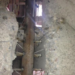

钢柱加固业主提供图片

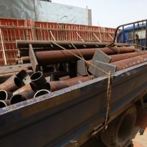

运到施工现场的一车千斤顶业主提供图片

当来到出问题的91、92号楼施工现场附近的时候,发现两幢楼一楼处已经用铁皮墙围了一圈,门也从内部锁上,完全无法进入。随后联系了新城香溢澜桥的一位业主钟先生。钟先生称他在两幢楼被完全封起来以前曾经进过工地,工地上有几辆载满千斤顶及钢柱的卡车,进去后发现91#负一层到12层与92#一层到8层,有近百根千斤顶、钢柱加固的现象。随后业主找工人打听情况被拒,并被多名保安强行带出,且警告不许探查。
