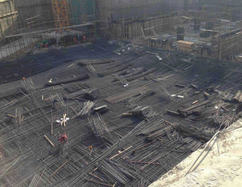

底板钢筋坍塌事故现场

2014年12月29日8时20分许,在北京市海淀区清华大学附属中学体育馆及宿舍楼工程工地,作业人员在基坑内绑扎钢筋过程中,筏板基础钢筋体系发生坍塌,造成10人死亡、4人受伤。
事故发生后,市政府成立了“12·29”重大生产安全事故调查组,全面开展事故的调查处理工作。国务院安全生产委员会、中央纪委监察部、最高人民检察院、住房和城乡建设部对该起事故的调查处理实施了挂牌督办。
昨天,这起事故的调查结果“出炉”。调查组查明,未按照方案要求堆放物料、制作和布置马凳,马凳与钢筋未形成完整的结构体系,致使基础底板钢筋整体坍塌,是导致事故发生的直接原因。
调查称,施工时违反《钢筋施工方案》第7.7条规定,将整捆钢筋物料直接堆放在上层钢筋网上,施工现场堆料过多,且局部过于集中,导致马凳立筋失稳,产生过大的水平位移,进而引起立筋上、下焊接处断裂,致使基础底板钢筋整体坍塌。
海淀住建委提供虚假材料
现场制作的马凳所用钢筋直径从《钢筋施工方案》要求的32mm减小至25mm或28mm;现场马凳布置间距为0.9m~2.1m,与《钢筋施工方案》要求的1m严重不符,且布置不均、平均间距过大;马凳立筋上、下端焊接欠饱满。
马凳及马凳间无有效的支撑,马凳与基础底板上、下层钢筋网未形成完整的结构体系,抗侧移能力很差,不能承担过多的堆料载荷。
