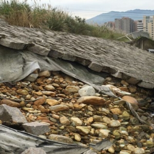

        11日上午,记者来到蕉城区金涵金溪防洪堤坝前,远远看去,下游多处堤坝被冲毁。在金涵小区段附近,被冲毁的堤坝护坡长20多米,毁坏的堤坝里填筑的河卵石大量被水冲到溪里,占据了将近一半的河道。
        记者沿金溪防洪堤坝往下游走,发现短短不到3公里的范围内,有八九处被大水冲毁。记者注意到,这些被冲毁的堤坝,大部分都是在河道的转弯处,或在一些河流分支口地带。

记者调查得知,金溪防洪堤坝工程在2010年建成,造价2.8亿元,其余资金用于防洪景观配套项目建设。当初相关部门对外声称,金溪河道防洪工程建成后,防洪标准由原来能防5年一遇的洪涝,提高到能防30年一遇的洪涝。
记者在金溪堤坝走访时发现,金溪防洪堤里层用石头、河卵石填筑,未用水泥固定,而外层用石块砌成,石块相连处用来固定的水泥量不足,几乎都是沙子,用手轻轻一捏就碎裂。
         随后,记者联系的土建业内人士陈先生,和记者一同到现场查看。他表示,金溪防洪堤坝的外层石块连接处,因水泥量不足,长期遭河水冲刷,就会出现老化、松动和不牢固现象。再加上堤坝里层堆筑的石头、河卵石,没有用混凝土固定,如遇大水冲刷,就很容易将堤坝冲毁。

宁德市金马防洪防潮工程有限公司游姓总工程师告诉记者,整个防洪堤断面都是设计为浆砌式护坡,没有使用混凝土,时间一久,就很容易老化,被雨水冲刷掉,如果堤坝护坡被冲出一个小口,就会连带着掀起来一整片。
        游姓总工程师说,金溪防洪堤造价确实是2.8亿元,但该工程并不是优质工程,只要达到合格要求即可,不影响防洪功能,而且在2010年竣工之时,也通过相关职能部门验收。游姓总工程师称,因为当初的设计理念都是单一的护坡,不是很合理,所以导致工程存在设计和施工缺陷。

         一业内人士告诉记者,建设的防洪堤,护坡里头埋压的石头或者河卵石,应该用混凝土加固,这样才能保证在河水长期冲刷下,堤坝护坡不易被冲毁。对于宁德金溪防洪堤多处被冲毁事件,该业内人士表示,因没有到现场查看,不好对该工程作业评判。
