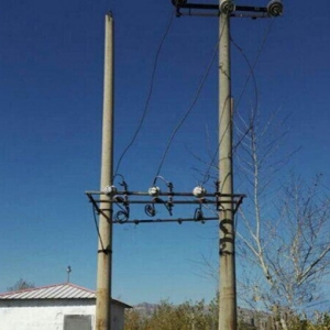

不见踪影的变压器以及随处裸漏的涵管

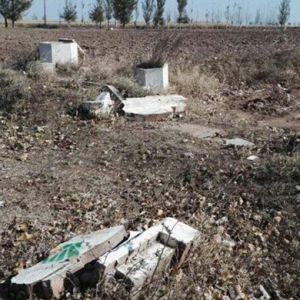

随处可见倒塌的农桥以及没有通电的机井房
一个国家投资数千万的土地整理项目,面临的却是建成即报废的窘态。用纸填充的防盗门、农桥倒塌、随处裸漏的涵管、没水没电的机井。

在新家园镇尚希庄项目区,本网看到的现状令人堪忧,整个工程质量问题比比皆是,倒塌的农桥、裸漏的涵管、水渠的水泥有些已经严重酥化。在现场本网看到大多数桥涵没有合理的布局不但成了摆设,还会影响到村民的耕种。而用于浇灌的水井也没用通电,电源线头裸漏在外,变压器也没有了踪影,机井房的防盗门中间填充着废纸。。道路两侧通往田间道路的小型桥涵已经损坏的稀烂。
随后本网又来到云中镇于家园项目区,在这里本网看到有些机井房墙体已经出现很深的裂纹,足可以伸进一只手掌,墙体已经倾斜面临倒塌的危险。水渠因裂纹太大,有些已经坍塌。通往田间道路的桥涵大多数已经坍塌,到处都是裸漏的涵管。
