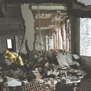

简介:摘要: 我 大概是这个月14日发现11楼在破坏中间墙的。”爆料人王女士说,她住在楼下。之前,她在家里只是听到打墙的震动声和施工机器的噪音,原以为只是在装修。 大概三天前出楼门口时,看到从11楼掉下来一些碎玻璃, ...
摘要:我 大概是这个月14日发现11楼在破坏中间墙的。”爆料人王女士说,她住在楼下。之前,她在家里只是听到打墙的震动声和施工机器的噪音,原以为只是在装修。 大概三天前出楼门口时,看到从11楼掉下来一些碎玻璃,我才上楼查看。
6套30平米同层房屋打通成大户型
“把房子的中间墙打掉,我们楼上的住户都很担心,房子以后会不会塌陷或者出现裂缝。”17楼的一位业主说。记者走访了11楼、10楼和12楼发现,这三个楼层的房间多半在装修,暂没有住人。该楼的其他业主知道后,都对房子的安全性表示担心,有些业主还担心11楼业主把房子打通后,会不会做其他用途,影响整个楼的秩序和人身财产安全。
房主:不会影响承重结构
“当时二十四城没有大户型了,我才买了6套房子。”11楼业主范先生介绍,他是今年10月买的房子,因为当时没有大户型,又比较喜欢这小区的环境,“并且我当时咨询过,这些房子是框架结构,可以打通改成大间”,所以就买了6套30多平方米的房子。
范先生说,在进行房子打通改造时,他也咨询了房管局,并没有不妥的地方。在施工时,该楼的其他业主担心安全,还通过假扮物业管理人员等方式进行阻止,他知道后,也向他们说明了情况,不会影响房屋承重结构,但他的解释并没有让其他业主信服。
16日,范先生请房管局工作人员、物业和业主代表,一起实地查看房屋改造情况,并让房管局工作人员进行了检查,“并没有不合理的地方。”
物管:没有危害公共安全
“他没有危害公共安全,也没侵犯他人利益,他又是6套房子的产权人,我们物业也没有权利干涉。”熙云府物业服务中心负责人何正权介绍说,物业只负责小区公共区域和公共设施的维护和保养,而且11楼6套房的业主范先生,在进行墙体打通施工前,已于11日上报了施工图等相关材料,物业工作人员审查后确认并没有对房子的承重结构进行改造,并将相关材料上报成华区房管局备案。
成华区房管局
没破坏承重结构
有权根据需求改造
成华区房管局监察中队工作人员介绍,他们三个工作人员16日对范先生的房屋结构图、平面图和实际施工情况进行了对照检查,并没有发现破坏承重墙的情况。他说,范先生的6套房子都是框架结构,拆除的只是填充墙体,根据城市房屋使用安全条例,只要没有破坏房子的承重结构,范先生有权根据自己的需求改造。
“在房屋安全检测报告出来前,我暂时停止了施工。”范先生说,为了能让3栋的业主安心,他已经申请了详细的房屋安全检测。
据范先生介绍,等房屋安全检测报告出来后,根据初步的改造设计方案,他希望能把6套房子打通,改建一个70~80平方米的客厅、一个30平方米的书房、两个20平方米的卧室,剩下的改建厨房和卫生间。
