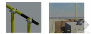

临时设施是为工程建设服务的,它的布置将影响到工程施工的安全、质量和生产效率,三维全真模型虚拟临时设施对施工单位很有用,可以实现进行临时设施的布置及运用,还可以帮助施工单位事先准确地估算所需要的资源,以及评估临时设施的安全性,是否便于施工,以及发现可能存在的设计错误。
并根据所做的施工方案,将安全生产过程分解为的维护和周转材料等建造构建模型,将他们的尺寸、重量、连接方式、布置形式直接以建模的形式表达出来,来选择施工设备、机具、确定施工方法,配备人员,通过建模,可以帮助施工人员事先有一个直观的认识,在深入的研究怎样去施工和安装。(见图一)
图一 基坑边围护栏杆安装示意图

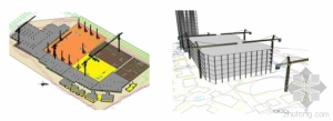

重点研究解决施工现场整体规划、现场进场位置、材料区的位置、起重机械的位置及危险区域等问题,确保建筑构件在起重机械安全有效范围作业;利用三维建模,可模型施工过程,构件吊装路径、危险区域、车辆进出现场状况、装货卸货情况等。
施工现场虚拟三维全真模型可以直观、便利的协助管理者分析现场的限制,找出潜在的问题,制定可行的施工方法。有利于提高效率、减少传统施工现场布置方法中存在漏洞的可能,及早发现施工图设计和施工方案的问题,提高施工现场的生产率和安全性。在平面布置图中塔吊布置是施工总平面图中比较重要的一项,塔吊布置的是否合理会直接影响施工进度、安全。塔吊布置主要考虑覆盖范围、安装条件以及拆除。
在布置的过程中,一般施工单位前两项一般都做的比较出色,而往往会忽视掉最后拆除一项。因为塔吊是可以自行一节一节升高的,上升过程中没有建筑物对其由约束,而拆除的时候就不一样了,悬臂约束、配重约束、道路约束等等一些甚至想不到的因素。在这些因素中有的建设项目可能没有考虑周全,也有整体布置没有更形象的空间比较的因素。
通过BIM,将塔吊按照整个建筑的空间关系来进行布置和论证,会极大的提高布置的合理性。然后通过链接其他模型,如施工道路,临时加工场地,原材料堆放场地,临时办公设施,饮水点,厕所,临时供电供水设施及线路等等。
运用BIM技术,会使施工总平面布置图就像是在画布上摆玩具一样,根据不同的方案采用不同的布置,效果更直观,修改更迅速更准确,也极大的减少了以往施工总平面图的庞大修改的工作量。(见图二)
图二 现场平面布置图以及塔吊布置
