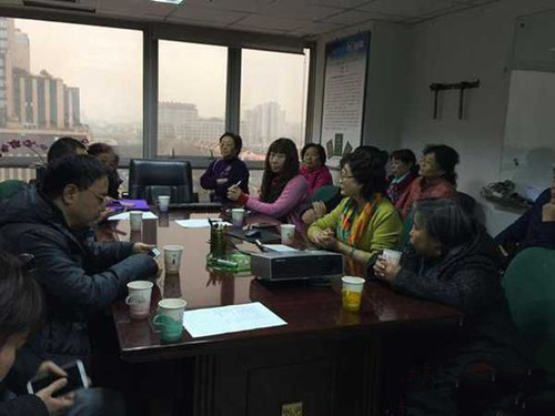

昨天下午,包括优筑小区业主代表在内,来自丰台彩虹城、彩虹街区、珠江峰景、华源新第、玺萌丽苑等共计6个小区的业主代表进行了首次“碰面会”。业主们发现,这6个小区都存在伪造业主签名、冒领专维金的情况,总计金额竟达3842万元!目前,仅有优筑小区的560万元被追回。

昨天,到场的业主代表们在交流过各自小区的情况后,纷纷表示,对于住宅专项维修基金,许多业主既熟悉又陌生。说熟悉是因为,买房时都会按房屋面积缴纳;而陌生则是因为,交钱后维修金被存在哪里,余额是多少,有没有被使用,很多人根本不清楚。这次6个小区都在这笔钱上出现了各种问题,业主们希望能尽快将这些被冒领的钱追回,并进行追责。同时,也希望有关部门能加强专维金的维护。
