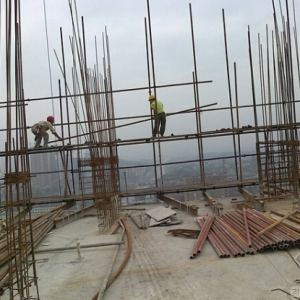

悬挑脚手架一般有两种:一种是每层一挑,直立杆在底部在施工现场,顶层梁或墙壁,向外倾斜的横栏,安装,浦支架的上部固定形成结构层,一个故事的结构,要传送到上层,然后重新建立脚手架,提供了一种层结构的;另一个是多层悬臂支架,总高度被分成若干段,不大于20m每段勃起高度,利用悬臂梁或悬臂帧作为脚手架基础款悬垂部支架的,使用这种方法可以在脚手架50米以上,悬臂支架外立面要设剪刀。

悬挑脚手架
悬挑脚手架搭设流程
普通悬挑架、主杆基础、立杆间距、横杆设置、剪刀撑、铺设要求、防护栏杆、防护栏杆、连墙件、架体内封闭、等等,而每个流程都有自己的细节,也有自己的注意事项相关尺寸等等。而这些尺寸都是更具设计者计算出来的。小编在此就不多提了。
