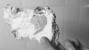

这里的保障性住房包括A1——A4、L1——L7共11栋廉租房和J1——J3共3栋经济适用房。在查看每栋廉租房侧面的公示牌后,得知A1——A4这4栋楼开竣工日期为2010年8月18日至2011年8月1日,目前已经分配;L1——L7这7栋楼开竣工日期为2012年3月26日至2012年10月16日,短短半年时间,7栋楼便建设完成,但3年多过去了,到现在仍未分配。
在一位居民的带领下,来到A2号楼的西侧。在公示牌的右上方记者看到,楼房外墙薄薄的一层水泥透出里面纤维网的纹路,轻敲墙体,可以听到空洞的声音,拿出钥匙向墙上插去,结果钥匙直接穿透墙体进入墙内。按照居民们所说,将外露的保温材料掰下一块,用打火机一点便慢慢缩小并燃烧,还冒着黑烟。随后对其它几栋楼进行了同样的测试,发现外墙质量均不尽如人意。

咨询一位从事建筑行业多年的工程师后得知,保温材料密度不够、外墙抹灰不合格,便有可能造成外墙裂缝、一捅即破,一般情况下不应该出现这样的问题。保温材料遇火可以收缩,即使是最低的B2可燃级材料,也不能出现明火,一点就着是不允许的。
