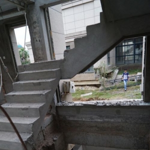

违建别墅内建有水泥楼梯,通往地下室
违建业主不仅挖地下室,还将墙体、屋顶都凿通重建

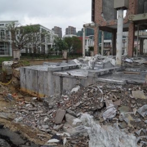

地下室基本建成四周道路塌陷
东方威尼斯一期位于福州仓山区城门镇龙江路。小区业主薛女士反映,他家隔壁的127号别墅私挖地下室,导致地面塌陷,还危及她家。
127号是一栋面积约300平方米的两层别墅,别墅前地面已经完全塌陷,周边道路出现不同程度的裂缝和塌陷。隔壁的126号别墅墙角地面沉降约1米。
进入127号别墅发现,其多面墙体被凿通,屋顶被打通。在别墅内一层,有一处地面被挖开,并建有一条水泥楼梯。沿着楼梯下去就是地下室,地下室里铺好水泥,基本完工。
