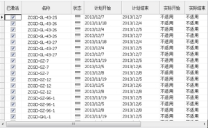

首先,在建立完整的BIM模型后,我们可以根据BIM作出精确的计划。施工企业精益管理难以实现的原因在于海量的工程数据,管理者无法快速准确获取有用信息以支持资源计划和管理决策,致使经验主义盛行。在完整的BIM模型中,我们可以通过4D模拟施工,精确的分割任务,将很久以后的工期节点,细化到每天需要完成的工程量,可以很直观的看出计划是否合理,如图1。
图1任务列表
并根据该工程量制定精确的人员、材料、机械计划去达成该目标,避免出现人材机不足影响施工计划实施。在模型中排定的计划与传统的靠经验制定的计划有非常大的区别,它具有很强的可执行性。因为制定计划时获得的信息均比较全面,施工过程中遇到的问题往往能提前暴露。一旦开始施工,管理人员的重心将由传统的协调解决问题向执行计划转移,使计划从制定到实施均具有较强的执行力。

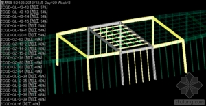

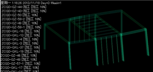

在计划制定后,参与钢结构工程的各方均从该模型中读取信息,如图2,加工制作厂可以清晰的从模型中获得11月18日当天需要完成的工作量。
图2进度信息读取
在工厂完成构件加工后,将实际结束信息录入模型中,参与各方管理人员均可直观看出构件加工情况。(这里需要BIM技术网络服务器支持,多方共享一个模型信息)。传统的钢结构施工中,钢构件非常多,编号较为繁琐,信息在深化设计、加工制作和现场吊装管理的流通中多次传递,重复转录,导致工作效率较低,且容易出现信息传递疏漏。BIM模型将这三个板块信息集中在一个模型中,信息一旦录入模型,参与各方均可第一时间获取最新信息。
