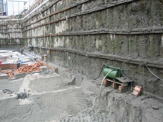

摘要: 旋喷搅拌加劲桩,是将旋喷与搅拌水泥土技术结合,将预应力与土体加固技术结合形成的一种斜向水泥土加劲锚固体,在成桩过程中对桩周土体进行切割、搅拌、渗透、挤压和置换,使边坡土体的强度得到较大提高;在预应力锚 ...
旋喷搅拌加劲桩,是将旋喷与搅拌水泥土技术结合,将预应力与土体加固技术结合形成的一种斜向水泥土加劲锚固体,在成桩过程中对桩周土体进行切割、搅拌、渗透、挤压和置换,使边坡土体的强度得到较大提高;在预应力锚筋作用下,改善了边坡土体的应力状态,提高了边坡土体的承载力和稳定性。
其主要工作原理如下:
(1)通过水泥土搅拌斜桩,在坑壁四周土中形成三维空间梁系,支承上部土体荷载和水平土压力;
(2)由于高压水泥浆的渗透、压密和搅拌,对原土体改良和加固,大大提高了土体力学性能,减小了土体主动土压力;
(3)通过水泥土与加筋体的粘合,水泥土斜桩与桩周地层的咬合,从而将加筋体与地层牢牢地结合在一起,大大提高了土体的自承载能力;
(4)对斜向加筋体施加预应力,可有效地控制土体和结构的变形及位移;
(5)垂直加筋搅拌桩面层和斜向加筋水泥土斜锚桩形成土中三维空间梁系围护结构。其围护结构是集挡土、防水、承载于一体的重力式挡土墙结构,其稳定性将不再需要内支撑来提供作用力,并为在深基坑中进行地下结构施工提供开敞的空间。
适用于各类土层深基坑的支护,在安全性、经济性、施工方便性等方面都比传统桩锚、重力坝和土钉墙支护技术优越。
