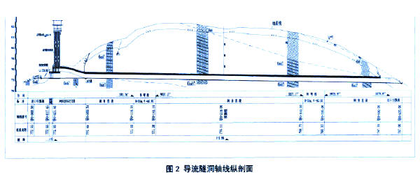

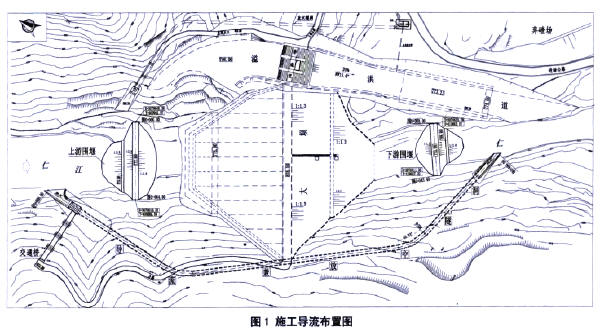

  水库所在的仁江河属典型的山区峡谷河流,洪水主要由暴雨形成,水位变幅大。根据坝址地形地质及水文条件、枢纽建筑物布置及结构特点、施工工期要求等因素 ,基本不具备分期导流及涵管导流建筑物的布置条件。经综合比较,水库大坝施工导流采用全段围堰+右岸隧洞过水的导流方式。导流隧洞按城门洞型设计,全长425m,导流隧洞设计过水断面3.5m×5.0m(宽×高),隧洞进口设置下闸蓄水封堵闸门槽、放空兼冲沙闸井及龙抬头段,下闸蓄水后改为放空兼冲沙隧洞,其结构按永久建筑物设计,底板采用30am厚C25钢筋混凝土衬砌、侧墙及顶拱采用50cm厚C25钢筋混凝土全衬砌,并对洞身进行固结及回填灌浆。施工导流平面布置和导流隧洞轴线纵剖面分别如图l和图2所示。

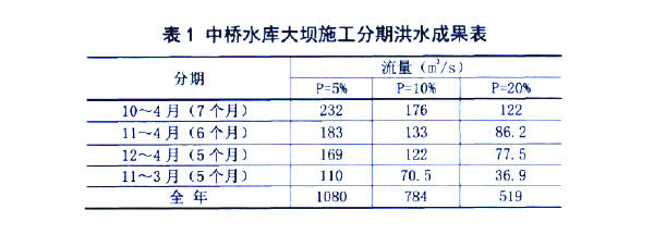

  水库为中型水库,拦河大坝为70m以下的混凝土面板堆石坝,工程等别为III等,主要建筑物大坝、溢洪道等为3级建筑物,提水泵站主要建筑物等级为3级,次要建筑物为4级。根据《水利水电工程施工组织设计规范》(SL303-2004)规定,大坝施工导流洪水标准为5~10年。结合工程实际特性,大坝施工导流洪水标准设计为5年一遇(P=20%)。根据工程施工需要,按4个不同的施工分期进行洪水计算,施工分期分别为:10~4月、11~4月、11月~3月、12~4月及全年。分期洪水由湘江水文站分期洪水成果按水文比拟法计算,大坝施工分期洪水计算成果如表1所示。
根据施工总进度计划的安排,水库大坝需在第二年汛期达到设计度汛高程806m,为充分保证坝体填筑工期,通过适当延长导流时段,保证第二年汛期大坝填筑高程能够满足度汛洪水标准要求,因此,大坝施工导流洪水标准5年一遇(P=20%)的10~4月份,相应导流洪峰流量Q=122立方米/S。

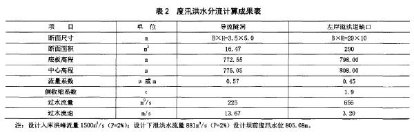

  2.2.3度汛洪水分流计算
  根据拟定的大坝施工期临时度汛方案与导流隧洞、溢洪道缺口的结构尺寸,度汛时段导流隧洞水力学按照有压管流进行计算,溢洪道过流按照宽顶堰计算。水库大坝施工度汛洪水分流计算成果如表2所示。
从表2可知,在50年一遇(P=2%)洪水标准时最大入库洪峰流量Q=1500m3/s,坝前水位达805.08m使库水位不再上涨,达到设计度汛标准,相应拦洪库容2840万m3。大坝施工考虑安全超高,主汛前大坝挡水的施工坝面高程取806.OOm,坝体填筑工程量约31万m3。上游坝面采用C5挤压混凝土护面度汛,溢洪道进口底板高程798.OOm,底板及侧墙混凝土浇筑完毕,具备过水条件,可实现安全度汛。
