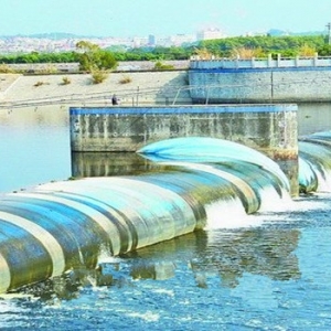

瑶江橡胶坝陷进水中
破损前的橡胶坝

海水溪水双向挤压,瑶江橡胶坝老化破损严重
溪里怎么就没水了呢?对此,同安区城区水利工作中心站站长蔡艺玲解释,同安城区水面主要靠东西溪下游浦声支流上的瑶江橡胶坝进行蓄水调节,国庆前夕,瑶江橡胶坝开始出现漏水现象,国庆期间进行灌水实验,经测试证实,该橡胶坝的坝袋老化破损严重,已无法修复,面临淘汰。
现在,原本120多米长的橡胶坝陷落得几乎看不到了,水位只剩下一二十厘米,在橡胶坝的坝体基础上,仅仅看得到三处干瘪的坝袋。“坝袋的破损处主要位于坝体基础水泥板与坝袋接触摩擦处,这里是坝袋受力最大的地方,坝袋破损后,被有力的潮水赶来赶去。”蔡艺玲说。
事实上,现有的橡胶坝坝袋已经超龄服役。蔡艺玲说,一条崭新的坝袋使用寿命大约是五六年,现有的坝袋于2007年2月投用,再过几个月就满9年了,“橡胶坝袋老化破损严重,亟待更换。”
不仅如此,瑶江橡胶坝所处地理位置十分特殊,也是橡胶坝加速老化的一个重要原因。蔡艺玲说,瑶江橡胶坝位于溪海交汇处,两侧受力,上游溪水往下冲,下游海水往上涨,“海水一天两次涨潮,上下游双向挤压,橡胶坝不堪重负”。
