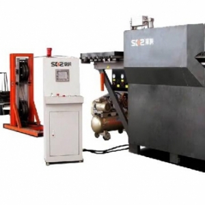

2、数控钢筋弯箍机
数控钢筋弯箍机
数控钢筋弯曲机是由工业计算机精确控制弯曲以替代人工弯曲的机械,主要加工棒材钢筋。
数控钢筋弯曲机是由工业计算机精确控制弯曲以替代人工弯曲的机械,主要加工棒材钢筋,可弯曲50mm以内的国标钢筋。该设备可一次加工多根钢筋,具有加工形状标准,加工量大的优点。可替代人工20-30人。该设备可与数控式钢筋剪切生产线配套使用,也可单独工作,将建筑用钢筋进行自动化高量弯曲加工,可加工中铁、核电项目等专用超强钢筋。

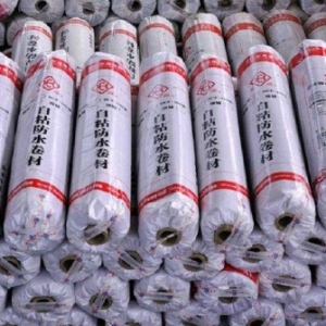

4、自粘式防水卷材
自粘式防水卷材
自粘防水卷材是一种以SBS等合成橡胶、增粘剂及优质道路石油沥青等配制成的自粘橡胶沥青为基料,强韧的高密度聚乙烯膜或铝箔作为上表面材料,可剥离的涂硅隔离膜或涂硅隔离纸为下表面防粘隔离材料制成的防水材料。它是一种极具发展前景的新型防水材料,具有低温柔性、自愈性、及粘结性能好的特点,可常温施工、施工速度快、符合环保要求。
自粘式防水卷材是一种新型防水材料,目前市面上的产品类型大约可分为3大类:自粘橡胶沥青防水卷材、自粘聚合物改性沥青聚酯胎防水卷材和高分子自粘复合防水卷材。自粘式防水卷材表面有HDPE,具有较高的抗撕裂强度,满足耐穿刺等要求,能有效抵御基层开裂、变形所产生的应力对防水系统的破坏;常温下冷施工,不需要热熔,施工时只要剥开隔离纸,即可直接铺贴,施工极为方便,可有效缩短工期。

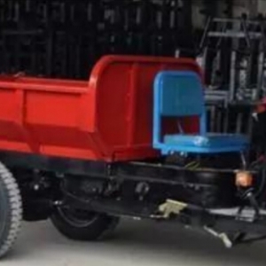

5、工地用电瓶运输车
工地用电瓶运输车
电瓶运输车相比传统人力车具有效率高、损耗少、劳动强度低、经济效益好等优点。电瓶运输车依靠电能发动,可以长时间持续工作,在相同条件下,1台电瓶运输车的运量约为1台传统手推斗车的3倍,解放了人力;在人工成本方面每天可以节省800元。电瓶运输车对人工的依赖低,可大大降低人工隐患和工伤风险。

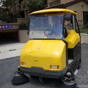

6、电瓶扫地车
电瓶扫地车
电动扫地车主要利用蓄电池作为动力来源,完成全自动的扫地清洁功能,由于采用电能作为动力,无二次污染,无废气排放,在环保愈加重视的今天,越来越受到企事业单位的欢迎。

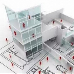

8、BIM应用技术
BIM应用技术
BIM技术作为一种数据化工具,可通过参数模型整合项目中各相关数据信息,在项目的整个生命周期过程中实现信息共享和传递,从而达到提高生产效率、缩短工期、节约成本等效果。本项目应用BIM建模软件根据二维图纸建立建筑物的3D信息模型,通过3D信息模型计算工程量,根据BIM-3D模型完成设计碰撞检查,对工程设计中存在的不足或错误提前预测,减少返工及材料浪费。把施工现场土建模型与工程进度计划衔接,集成施工阶段资源信息,建立4D建筑信息模型,实现了施工进度、人力、材料、机械、成本、质量、安全和场地布置的实时管理、控制以及施工过程中的可视化模拟。

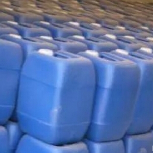

9、喷涂式防水剂
喷涂式防水剂
防水QX-2000是一种独特的水性结晶材料,它是专门为混凝土和砖石结构设计的永久性防水阻湿产品。在潮湿环境中和湿气接触情况下,QX-2000高效混凝土防水防护剂的吸水作用令结晶膨胀,并填充孔洞,从而阻止湿气的延伸。施工时通过低压喷雾器把QX-2000高效混凝土防水防护剂直接喷涂在表面干净平整的混凝土面层上,涂刷后正常的渗透时间为1~2h,喷涂4~12h后,清洗干净表面的浮出物后便可进行其他装饰作业,有效地缩短了防水层施工工期。
