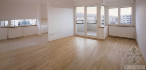

地面工程验收规范—木地板
一、保证项目
木材材质的品种、规格、等级、质量和铺设时的含水率应符合《木结构工程施工及验收规范》(GBJ206-83)的有关规定。铺设木制地板的基底工程必须符合本标准第2.4.6条的规定。各种木质板面层与基层铺钉必须牢固无松动(或粘结牢固),粘贴使用的胶必须符合设计要求。
检查方法:检查测定记录、观察、脚踩或用小锤轻击检查,并检查胶的品种及合格证书。
注:空鼓面积不大于单块板面的1/8,且每间不超过抽查总数的5%者,可不计。
二、基本项目
1、木质面层表面质量应符合下列规定:
合格:木质板面应平整光滑、无刨痕、戗槎和毛刺,图纹清晰,油膜面层颜色均匀。
优良:木质板面应平整光滑、无刨痕、戗槎和毛刺,图纹清晰美观,油膜面层颜色均匀。
2、木质板面层接缝的质量应符合下列规定:
(1)木板面层
合格:缝隙严密,接头位置错开,表面洁净。
优良:缝隙严密,接头位置错开,表面洁净,拼缝平直方正。
(2)拼花木板面层
合格:接缝严密,粘钉牢固,表面洁净,粘结无明显溢胶。
优良:接缝严密,粘钉牢固,表面洁净,粘结无溢胶,板块排列合理美观,镶边宽度周边一致。
3、踢脚线的钱铺设质量应符合下列规定:
合格:接缝严密,表面光滑,高度、出墙厚度一致。
优良:接缝严密,表面平整光滑、高度、出墙厚度一致,接缝排列合理美观,上口平直,割角准确。
4、木地板打蜡质量必须符合下列规定:
合格:木地板烫硬蜡、擦软蜡、蜡洒布均匀不露底,色泽一致,表面洁净。
优良:木地板烫硬蜡、擦软蜡、蜡洒布均匀不花不露底,光滑明亮,色泽一致,厚薄均匀,木纹清晰,表面洁净。
检验方法:观察、手摸和脚踩检查。
