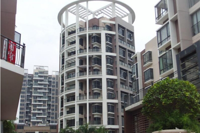

摘要: 住宅屋顶为什么要放很多钢架子?我做的第一个住宅项目就是如此,相信也有不少人跟我有同样的疑问。下图是我从网上找来的一个图片,不是太贴切,但是马马虎虎能说明问题。在住宅的屋顶上加了个简单的钢架子。 ...
如果单纯从追求立面效果来看,建筑根本用不着非得是钢架子,混凝土也可以浇出来。钢结构的架子设计施工都很麻烦。如果是混凝土的,设计院就直接一块设计了,倘若是钢结构架子,可能还需要再重新找钢结构厂家深化图纸,或者更有甚者,直接让钢结构厂家设计,然后再把柱底埋件和反力返给设计院进行校核,费时费力。
如果是从功能角度来看,似乎这样的架子没有太大的功能。但是纵观各种住宅,好像或多或少屋顶都会有一些钢架子。不知道建筑师到底是怎么想的。
从我接触的工程来说,设钢架子是另有原因。首先,方案阶段建筑师就想在屋顶做一个类似于坡屋面的效果,而且是多个坡的斜屋面。到了初设和施工图阶段,等结构专业把模型建好,模板图画好,发现如果做成混凝土的斜屋面,建筑总高度就超了规范的相关规定,可能涉及到超限或者其他相应条款,需要额外采取措施。而业主显然不想在这么短的工期内再花费额外的时间和金钱。但是建筑师也不想改方案,还想保留原来的效果。
二者折中的结果就是把突出屋顶的斜屋面用钢结构来完成。当然这也不是一个完美的解决办法,至少对结构专业来说,实际上更麻烦了。因为钢结构厂家的设计要等到结构专业完成主体结构的全部设计,出完施工图以后才能开始。后期钢结构厂家的设计不可避免的会导致结构专业的修改。因为那么大一个钢架子落在屋面板上,荷载肯定不会小,而且所有钢结构的立柱都是直接从屋面板上起来的,需要结构专业接钢架子柱子反力,重新校核原来屋顶的板、墙、梁的配筋。相当于重新再画一遍屋面。而这些都是无偿的。
