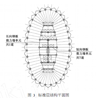

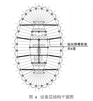

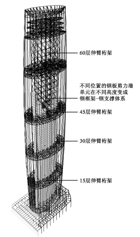

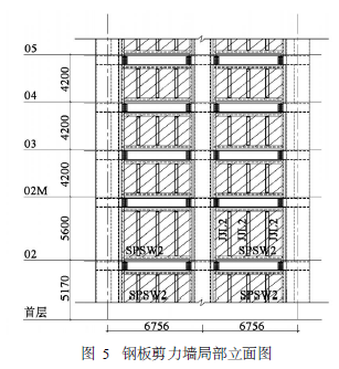

天津津塔主楼房屋高度为336.9m (室外地面到主要屋面) ,属超高层建筑,且采用“钢管混凝土柱框架+核心钢板剪力墙体系+外伸刚臂抗侧力体系”的结构体系标准层,设备结构平面图及钢板剪力墙局部立面图见图2~图5,其中钢板剪力墙( steel plate shear wall)作为抗侧力体系的重要组成部分,在中国高层建筑中应用较少,中国规范未规定此体系的高度限制值;最大高宽比为值为7.88, 超出规范要求6较多;楼板局部不连续;在第15、30、45、60层设置了伸臂桁架和腰桁架加强层,上下楼层间侧向刚度、楼层承载力存在突变。
塔楼的外框部分由钢管混凝土柱和宽翼缘钢梁组成,周边典型柱距约为6.5m,外框柱刚接。钢板剪力墙核心筒由钢管混凝土柱和内填结构钢板的宽翼缘钢梁组成,钢板剪力墙位于结构的核芯筒区域,在载客与服务电梯以及楼梯和设备室的周围。第15、30、45、60层设置伸臂桁架加强层,在钢板剪力墙核心筒与外框之间布置大型钢桁架,在外框内布置腰桁架。根据分析结果,不同位置的钢板剪力墙单元在不同高度变成钢框架+钢支撑体系。

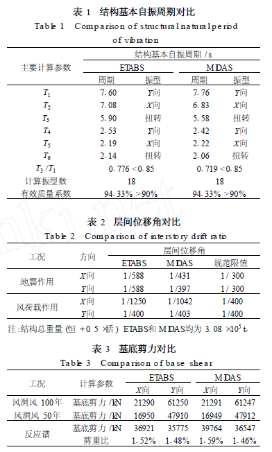

计算分析采用了多种软件和自编程序,整体结构的弹性分析主要依靠ETABS为主,MIDAS为辅完成,包括恒活载的施工模拟分析,反应谱分析和风荷载分析等;采用ABAQUS和SAP2000进行弹塑性时程分析,用以验证结构在中震和大震下的性能。
主要弹性分析结果见表1~表3。两种软件的分析结果均表明, ETABS和MIDAS不仅分析结果基本吻合,而且所有均能够满足规范的要求,结构是安全可靠的。

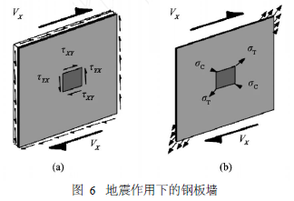

(2)在常遇地震作用及风荷载组合设计值作用下,钢板剪力墙设计满足规范( JGJ 99—98)附录四的要求,即只发生弹性变形而不会发生屈曲(图6a) ,同时钢板屈曲验算应该满足薄板的三向应力稳定验算公式;
(3)在中震和罕遇地震中,允许钢板发生局部屈曲,并且钢板屈曲后产生的张力场效应成为结构抵抗侧向力的主要机制(图6b) ;

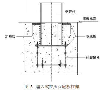

由于津塔工程的重要性,专家对津塔钢管柱提出了“大震不屈服”的设计要求,通过弹塑性分析,柱脚在大震工况下出现较大拉力。设计中对于承受拉力的柱脚采用“埋入式拉压双底板柱脚”(图8) 。当柱脚受拉时,拉力通过柱脚埋入段柱传递至柱脚下底板,并满足下底板与筏板之间的抗冲切要求。当柱脚受压时,压力通过柱脚上底板传至筏板面,依靠筏板顶面的局部承压扩散至整个筏板,并满足筏板的抗冲切要求。
同时为了方便施工,对于柱脚反力不出现拉力的柱脚,采取钢管不插入基础底板,采用承台式柱脚。对于柱脚反力出现拉力的柱脚,采取埋入式柱脚。钢管混凝土柱脚按下列原则设计:
(1)柱脚按刚性柱脚设计;
(2)柱脚按基本组合+小震组合和大震(不乘调整系数)设计,两者取大值;
(3)先按钢管-混凝土柱中钢骨抗压承载力与柱底混凝土抗压(柱底板顶面有混凝土压应力,因此柱底板底面按混凝土抗压承载力而不按混凝土承压承载力计算)相等的原则确定柱脚底板尺寸;再按柱脚反力验算底板;
(4)柱脚剪力由柱底抗剪键承受。考虑结构在中至大震情况下很难保证水平摩擦力,因此,柱脚底板上的压力产生的水平摩擦力不予考虑。外框架柱及内筒外周的柱脚剪力较小的钢管混凝土柱,柱脚剪力全部由抗剪键承担;核心筒中部的柱脚按墙设计,剪力脚大,柱脚剪力由埋入钢骨承受;
(5)柱脚轴向压力由柱脚底板承受,按混凝土受压计算,柱脚锚栓不承受压力;部分柱在大震作用下,出现较大拉力及弯矩,对于无法按地脚螺栓抗拉的外露柱脚设计,将钢管柱埋入基础承台,轴向拉力由埋入钢管承担;
(6)柱脚弯矩由对承台式由柱脚底板承受,对埋入式由埋入钢管柱承压面承担;
(7)锚栓拉力由柱脚靴梁承担。

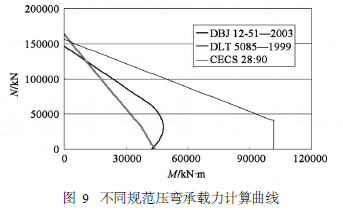

对钢管(700×35)的验检计算分析如图9 所示,对于津塔外框柱计算结果表明, DL /T 5085—1999 得到的柱轴压承载力最大, CECS 28 ∶90 次之,接着为DBJ 13251—2003; DL /T 5085—1999 和DBJ 13251—2003 计算N -M 曲线相对比较接近, CECS 28 ∶90 差异较大; DL /T5085—1999和DBJ 13251—2003 提供了完整的轴压、轴拉、压弯、拉弯、受剪计算公式, CECS 28∶90 仅提供轴压承载力计算。

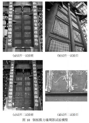

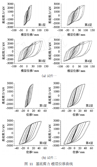

3.1 钢板剪力墙局部模型试验研究
局部模型试验按照原结构中4 层2 跨SPSW 进行1∶5缩尺比例进行,共进行两个试件的试验。
试件一为螺栓连接,钢板墙厚度取5mm,钢材采用Q235B 等级,对于螺栓连接的试验模型,螺栓孔采用与扩初设计相同的长圆孔,见图12。
试验一完成后,根据试验和工程的实际情况,钢板剪力墙在整个施工和工作状况下会承受一定的竖向荷载,试验对试件二进行了适当的调整,钢板与边缘构件进行焊接连接,并为了提高钢板的临界屈曲应力,设计增加了槽型加劲肋,见图10。
试验研究的主要内容及需要达到的目标为:
(1) SPSW不承受除自重以外的其它重力荷载,以保证SPSW不会应竖向变形而屈曲。
(2) SPSW的三阶段设计原则,即小震下钢板墙保持弹性,钢板墙不发生平面外屈曲,满足结构正常使用和强度要求;中震下钢板墙发生平面屈曲,出现拉力场效应,满足“中震可修”的要求;大震下钢板墙拉力场效应明显,结构具有很好的延性,但钢板不发生受拉破坏,能够满足“大震不倒”的要求。
(3)在中震作用下,水平边缘构件可以出现塑性铰,但不得出现破坏或严重的强度损失;竖向边缘构件可以出现屈服现象,但不得出现塑性铰。在大震作用下,竖向边缘构件可以出现塑性铰,但不得出现破坏或严重的强度损失。
通过试验研究,我们得到了如下结论:
(1)钢板墙结构具有较高的承载力,试件二具有较好的滞回性能、良好的延性及耗能能力,见图11;
(2)试件一过程中,螺栓连接钢板墙在弹性阶段即发生较大且密集的噪声,噪声主要是由高强螺栓连接发生滑移而引起,该声响将可能影响结构的正常使用;
(3)试件二过程中,焊接连接钢板墙在弹性阶段几乎没有噪声,可以满足正常使用的要求;
(4)试件一在反复荷载下抗侧移刚度退化较快;试件二设置加劲肋有利于提高结构在弹性阶段的刚度及稳定性。

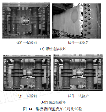

3.2 钢板墙的连接方式对比试验

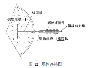

目前, SPSW与周边边缘构件之间的连接通常是通过连接板实现的,两侧连接板同周边边缘构件通常采用焊缝连接的连接方式,而SPSW同两侧连接板之间可以采用高强螺栓连接或焊接连接两种方式,见图12 和图13。
连接应是满足“强连接,弱构件”的要求,在考虑到施工造成的初始缺陷等因素的影响下,可靠、合理、经济的连接方式对充分发挥钢板屈曲后效应有着极其重要的意义。通过试验研究,不仅能充分了解构件和节点的破坏形态,证明在水平荷载作用下,钢板进入屈曲、甚至受拉断裂破坏的情况下, SPSW与边缘构件仍能保持较好的连接,而且能了解在水平拉力场作用下对钢管混凝土柱“套箍作用”的影响,图14是试验前后对比照片。

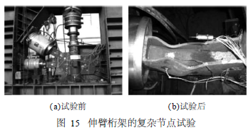

3.3 复杂节点的试验研究
为了保证节点能够发挥钢板墙的拉力场效应,并且满足“强节点,弱构件”的要求,还进行了伸臂桁架的复杂节点试验研究(图15) 。节点设计中,钢梁、斜撑和伸臂桁架均采用H型钢截面,竖向构件采用圆钢管截面。试件的破坏形式表明节点满足“强节点,弱构件”的要求,节点区的结构设计安全合理;有限元分析结果与试验结果基本吻合。说明试验结果合理,也表明分析方法合理,可用于其它类似节点的计算分析。
