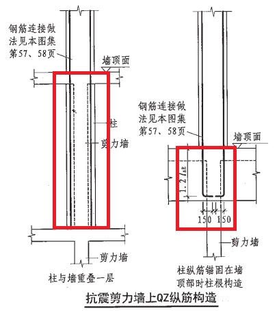

墙上柱QZ(一般为非转换层的框架柱)是指嵌固在墙上的柱。由于建筑功能的需要,下层有墙无柱,而上层无墙设柱,从墙上起柱,这种柱为墙上柱。墙上柱的构造有两种,一种是与墙重叠一层,即柱插筋伸入下层墙底。第二种是柱纵筋锚固在墙顶。柱截面通常大于墙宽,前者通过柱箍约束,其中剪力墙相当于芯柱之芯;第二种通过设置垂直于墙的平面梁提供固定约束。墙上柱按框架柱设计,其构造按框架柱。
梁上柱和柱纵筋锚固在墙顶的墙上柱,梁和墙体平面外方向应设梁,以平衡柱脚在该方向的弯矩。当柱宽度大于梁宽,梁设水平加腋。

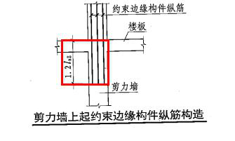

墙上起约束边缘构件(暗柱),是指下层为墙,上层为边缘构件。边缘构件锚入剪力墙内。如地下室外墙为剪力墙,一层开始无外墙或有局部外墙,但有边缘构件,此时,边缘构件锚入地下室外墙。由于地下室墙有足够的承载力,所以,边缘构件不插入基础。其他楼层位置也可设置墙上柱,不限于地下室外墙起柱。

QZ墙上柱插筋按照 11g图集11g101-1p61页做,第一种柱插筋与墙重叠一层,第二种柱纵筋锚入墙内1.2Lae,弯折12d。
11g101-1p73页是墙上起约束边缘构件(暗柱)做法,约束边缘构件锚入墙内1.2 Lae。

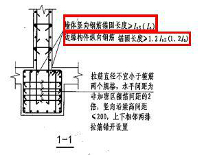

框支梁的墙柱插筋参照11g101-1p90页,墙插筋锚入框支梁内长度为Lae,约束边缘构件为1.2Lae。
