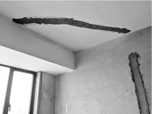

近日,有建大领秀城的业主爆料称,原本约定于9月30日收楼的小区没有按照约定期限交付使用,有业主发现自家房屋的主卧室楼板出现开裂、飘窗窗框边沿被“打钉子”、墙身出现修补痕迹、阳台渗水等情况,反映涉及户数高达20多户。

火炬区建大领秀城的业主陈先生等人向记者爆料称,自己在该小区购买的房屋出现楼板开裂的情况。据业主们反映,由于到了合同约定交楼的最迟日期(即2015年9月30日)无法按时交楼,有业主自行去楼盘现场查看房屋进度,却发现有房屋的楼板角出现开裂,且反映涉及户数至少20户以上。同时,除了出现楼板角开裂的情况以外,还有飘窗延边“打钉”注胶、墙壁出现修复裂缝痕迹、阳台天花板渗水、地下室渗水等情况。
陈先生是该小区2幢的业主,他表示,自己是通过业主QQ群中发现楼盘有裂缝。“当时没想太多,估计是一两户的事情,我还抱有侥幸心理。”10月11日上午9点半,他到达销售中心了解情况,其间他申请看房,但却被告知“没有钥匙”,“直到下午3点才让我看房。”他首先查看了自己的房子,发现房子如同部分业主所说的出现了裂缝。“在主人房靠飘窗的楼板角上发现有一道裂缝,地面还有注胶的痕迹”,他认为,这是属于贯穿性裂缝。除了楼板裂缝外,他还发现自己飘窗的窗台边缘上有打钉和注胶的痕迹。除了自己家出现裂缝,他表示还跟其余业主查看其余单位,发现能进入查看的每一户都有裂缝。“越看越多,心里有点怕了”,他表示,自己去过的2幢、4幢和8幢都有这样的情况,其中8幢已经被修复完毕,听部分业主反映3幢也有类似的情况,出现裂缝的户数“至少有20户以上”。

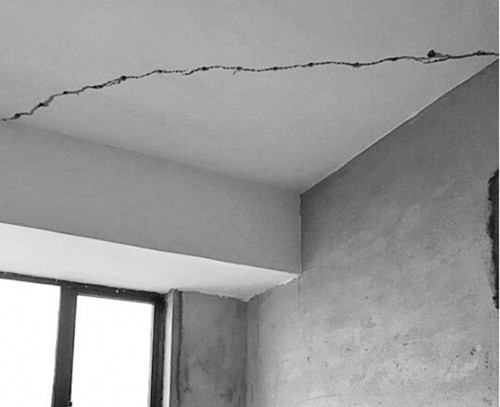

开裂主要集中在主卧楼板角上
2栋的业主谢女士来自茂名,60多岁的她表示,因为喜欢中山的环境,加上自己身体不好,所以选择把自己茂名老家的房子卖掉,与女儿一起在领秀城买了两套房。“但我万万想不到会出现裂缝。”她表示。
就在10月11日,由于迟迟没有收到收楼通知,她想去现场看看房子,当时并没有意识到房子出现问题。“我是后来从现场一些业主发的图片才知道房屋有裂缝,但当时出于对开发商的信任,认为房子应该没有问题。”但后来有部分业主拿到房屋钥匙,她跟过去看,才发现不少房屋有裂缝。“我只看了2幢,从12楼一路看到1楼,只要能看到的都去看了,都有裂缝。”她表示,自己当时看到有约16户出现裂缝,而且均无一例外地在主卧室靠飘窗的角落出现裂缝。
为了了解房屋裂缝的原因,曾是物理老师的谢女士通过各种渠道了解裂缝的成因。“开发商说是温度裂缝,但我查过,只有内外温度超过25摄氏度才会出现大规模的温度裂缝,但从建设期间的温度、湿度来观察,都没有达到形成温度裂缝的条件。”她还分析,目前开裂主要集中在所有房屋单元的主卧室楼板角上,估计有可能是桩基沉降让柱梁产生了对角线方向的外作用力,使得楼板角撕裂造成了现在看到的楼板角斜45度角的开裂。

2栋业主李先生告诉记者,他所看到的情况与谢女士、陈先生等业主的情况相近,还质疑开发商企图隐瞒实情。“我是在9月15日买的房子,当时先交了第一笔首付款,在10月11日的时候,才交第二笔首付款。”他称,就在交第二笔首付款当日自己在现场看到有多个业主在售楼部现场,自己的老婆去问销售人员“这是在干什么”时,被告知是“业主在搞活动”。“实际上他们是在维权,我们当时没有详细去问。”后来有业主告诉他们房子出现裂缝,他们此时已经把首付款交齐。随后他们跟随现场的业主去看房子情况,如陈先生和谢女士所说的,所见的房子均出现了裂缝。“当时很怕,就赶紧看自己的房子怎样,没想到也裂了。”他表示,现场除了出现楼板裂缝外,还发现墙壁出现了两道近3米长的纵向修补痕迹:“上面也是裂缝,但是已经被水泥覆盖,看不到裂缝了,但依旧能看到痕迹。”

有业主表示,虽然裂缝得到了修补,但并不代表修复就算完成。“8幢是最早完成修复的,我在修复后去看又有新的裂缝。”也在从事楼盘开发工作的梅先生表示,自己自从知道楼房出现裂缝,没有太放在心上。
“出现一两条裂缝那是正常的,这是建筑行业的通病,一般是(楼房)养护没做好,但是我是从7楼一路看到21楼,每一层都出现了开裂的情况,这已经不是建筑通病能解释了。”他表示,当他第一次看到8幢现场时,8幢已经修复完毕,只剩下一些修复痕迹。在10月18日,他再次去现场看自己房屋的情况,发现现场又出现新的裂缝。“这些裂缝都是肉眼能看见的,天花板只是重新刷了一层薄薄的白色腻子,所以一裂就看到了。”他表示,在与开发商沟通时,对方称8月份发现80%的裂缝,10月份发现20%,“这不是证实房屋继续开裂吗?我咨询过我所在的公司工程部人员,认为不安全,不敢入住。”
