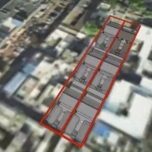

初步全貌方案
初步方案取消走道
取消通道弟弟就必须让出堂屋
     初步方案遭到反对,李煜要求退出

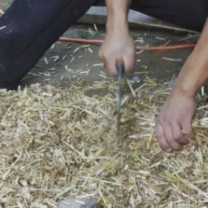

在建筑的材料选择上,使用竹基纤维复合材料替换掉了大部分原有建筑保留下来的椽子和木板,对于这种新型材料的特点设计师仲松也是反复做过研究和试验的,第一是承重力非常强,自重却相对较轻,可以降低使用的密度;其次在竹基纤维复合材料上覆盖一种国外进口的轻型保温膜材料,这样可以隔绝并反射热量;然后在保温材料上增加较薄的黏土层,再覆瓦,这样的做法是为了大大的减轻整个屋顶的重量,对老房子的结构不再产生过多的压力。这些新型材料的使用增加了房屋的耐久性,远高于传统材料,这样整座房子在很长一段时间内都不需要再做大的翻修和保养,未来的维护成本费用也大大降低。
屋面保温膜上方以传统工艺混合麦秸铺泥

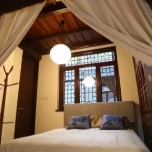

正房改造后姐姐空间
仲松挑战晚清旧宅改造 让老宅家人落叶归根
正房改造后弟弟空间
