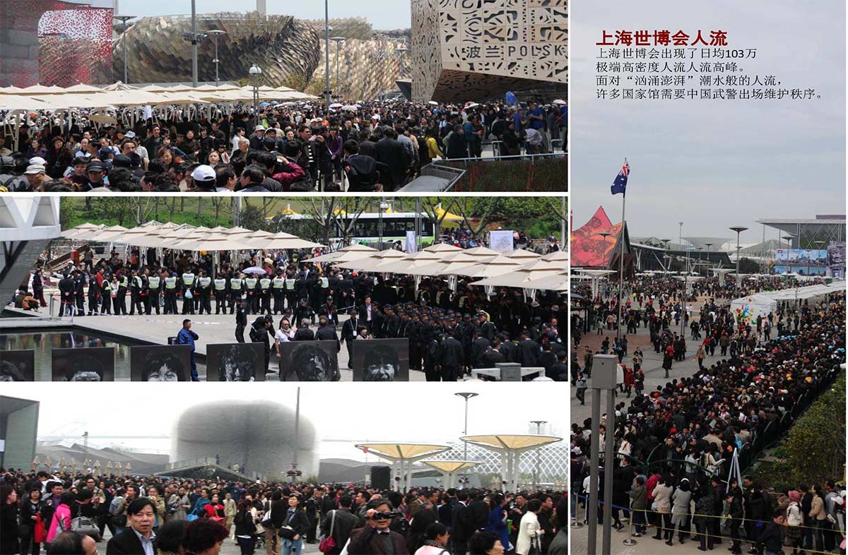

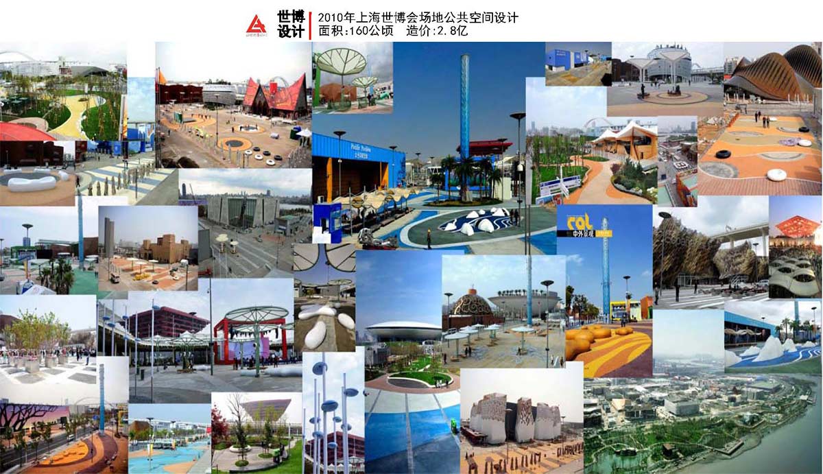

与这次改造事件处于同样时间节点的上海世博会,作为一次有预谋的“高密度”事件,作为上海世博会场地公共空间的总设计团队,我们的设计从一开始就关注到高密度人流对场地设计的影响,世博前期做过人流分布的计算机模拟,对每个地块出入口宽度根据人流测试确定宽度,设计以功能为导向,结论是在一平方米中能容纳的极限是4.6人,设计考虑到80万/天的极端高密度人流(事实是出现了103万人流高峰)。因此在场地设计中要求外部场地空间设计基本以平地为主,几乎不设台阶,也不设任何水体,场地上的许多配套设施如坐凳、遮荫、舞台、厕所等尽量采取可移动和可快速装卸的特点。针对极端高密度人流与高温天气,在非餐饮高峰时段开放餐厅,让人就坐避暑;地块间楔形绿地不种灌木,便于人流应急疏散和通风[1]。
图1 上海世博会公共空间
图2 上海世博会人流

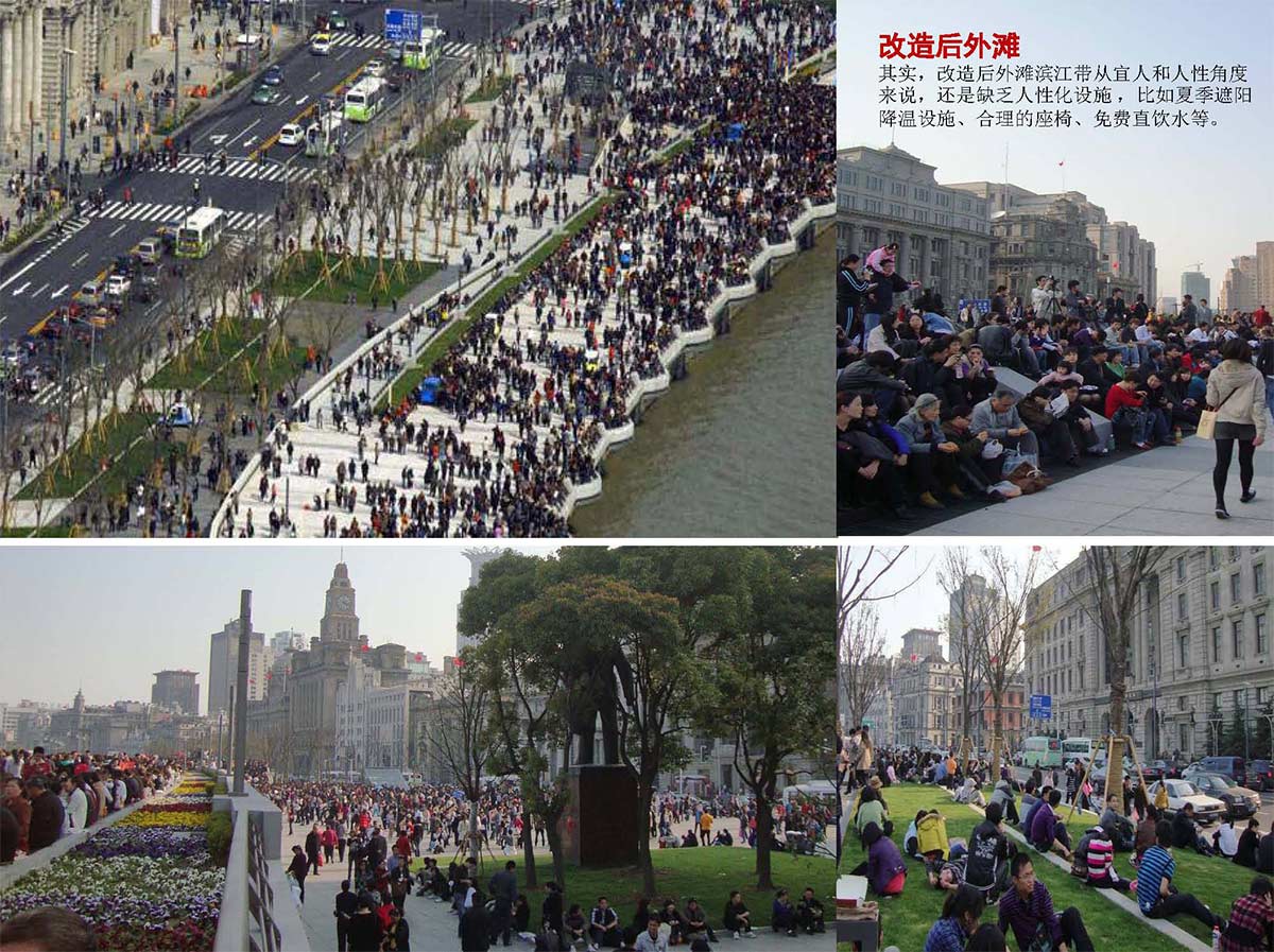

当然,与世博会稍有不同的是,外滩是一个开放的城市空间,人流的来去是无法控制也无法预测的,但并不代表它无迹可寻,黄浦区有关管理者在去年的研究论文显示:“由于黄浦区是上海的政治、经济、行政、文化中心和重要的旅游景区,平日游客人数约30万,双休日约60万,节假日可达90万。2013年国庆长假七天(1日至7日),南京路步行街、外滩、豫园商城三个开放式旅游区分别累计接待市民游客1180万人次、880万人次、238万人次[2]”,所以这种高密度人流是始终存在的。
图3 上海外滩改造后的节假日人流

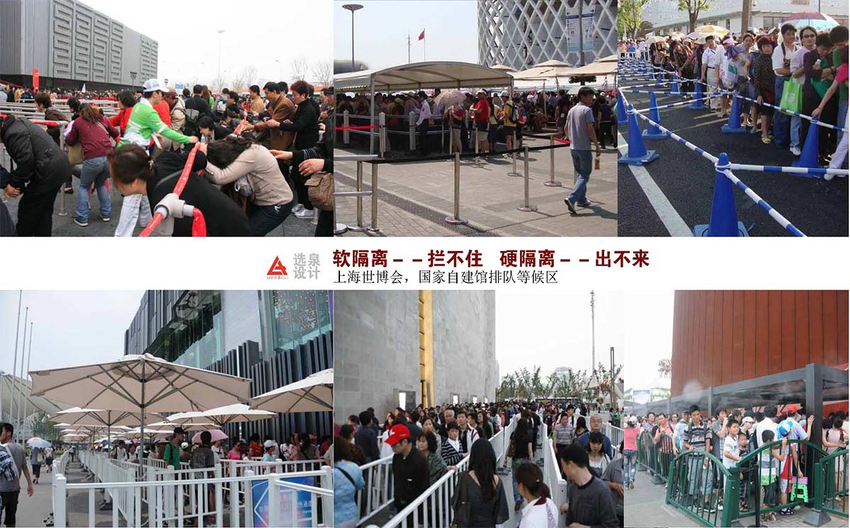

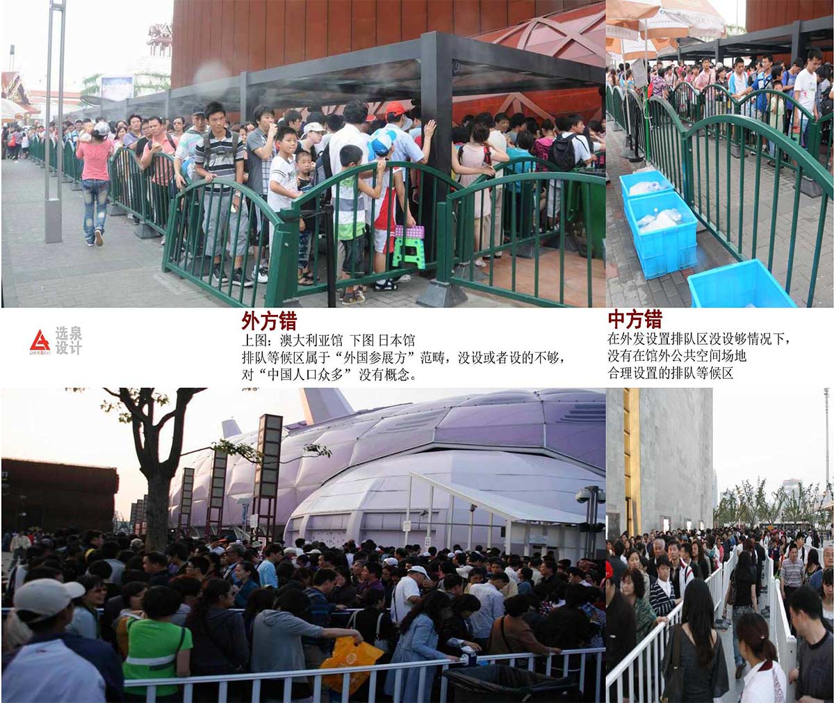

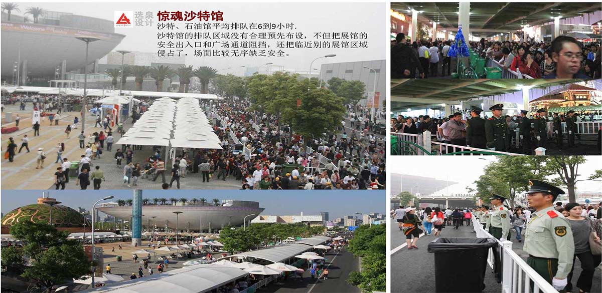

这和上海世博会“排队等候区”这块“硬伤”很相似,当初上海世博会许多热门国家自建馆对中国“人口众多”没有实质概念,没有或者象征性建设排队等候区,世博开园前,除了澳大利亚、阿联酋、以色列、日本馆等少数展馆在馆外设计了排队遮阳等候区(但其实只有十几米长容纳不了多少人),其它所有展馆都没有在馆外用地范围内设置合理的排队等候区,尽管世博局对外国参展方提资要求中明确了需要设置排队等候区,随之而来一系列问题。首先是排队等候区的空间布局问题:由于展馆基本上没有设排队等候区,许多热门展馆的排队区域只能顺着展馆绕圈圈,不够再排到广场上,再不行就从别的展馆区域“借地”,像德国馆、日本馆、沙特馆等排队区不但把展馆的安全出入口和广场通道阻挡,还把临近别的展馆区域侵占了,场面比较无序缺乏安全。其次是隔离栏本身的形式问题:中国馆、澳大利亚、美国、德国馆等所有展馆由于一开始都设置布条的“软隔离”栏杆,面对“汹涌澎湃”潮水般的人流,软隔离无法组织无序人流,场面一度失控。所以,出现了像澳大利亚等国家展馆干脆“紧急”闭馆,没有中国武警出场维护秩序,“坚决”不开馆[7]。

图5上海世博会隔离栏状态

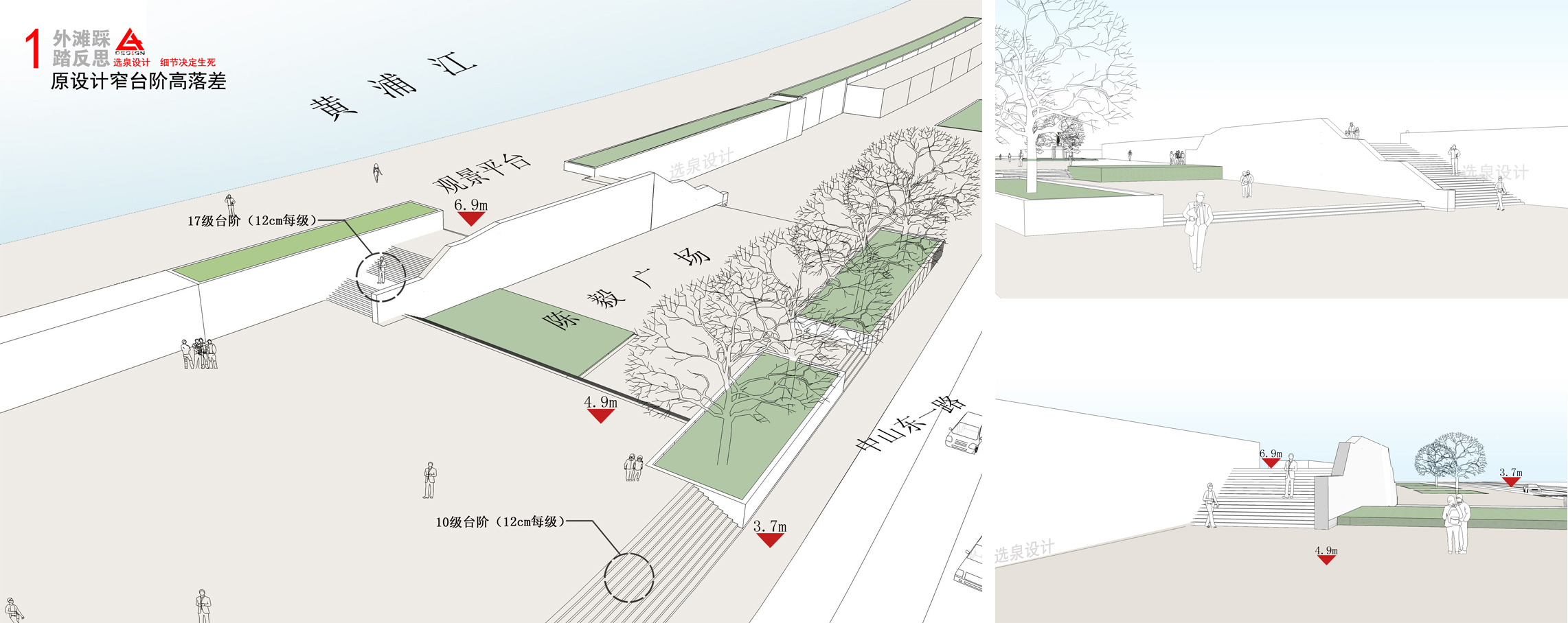

回过头来,看看外滩,因为外滩本身存在千年一遇的防洪堤而形成的防汛空箱,对于中山东一路的道路标高为3.7m,而箱顶标高为6.9米,存在3.2m的高差,因此从陈毅广场到观景平台有高差,需要设置人流聚散的转换空间(图6)。因此就设计本身而言,我们认为可以有下面几点对策:
图6 陈毅广场窄台阶高落差现状

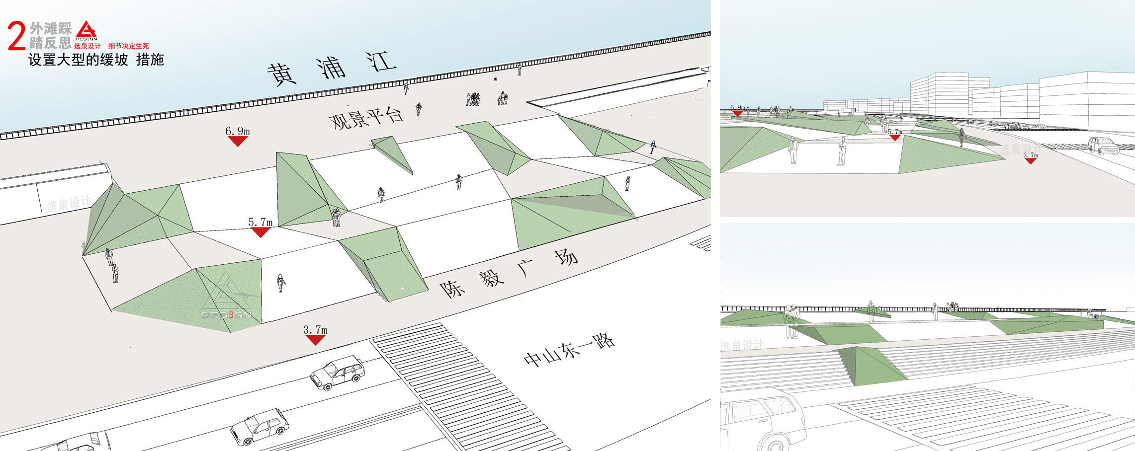

2.设置大型的缓坡
在空间设计时,注意设置大的衔接空间,尽量不要设置台阶,城市高密度人流公共空间
哪怕设置2个台阶,都会增加踏空、摔倒的几率。上海世博会经验是广场不设置任何台阶,外滩陈毅广场这个高密度人广场,合理的设计是采用大型缓坡上升的形式(图7)。

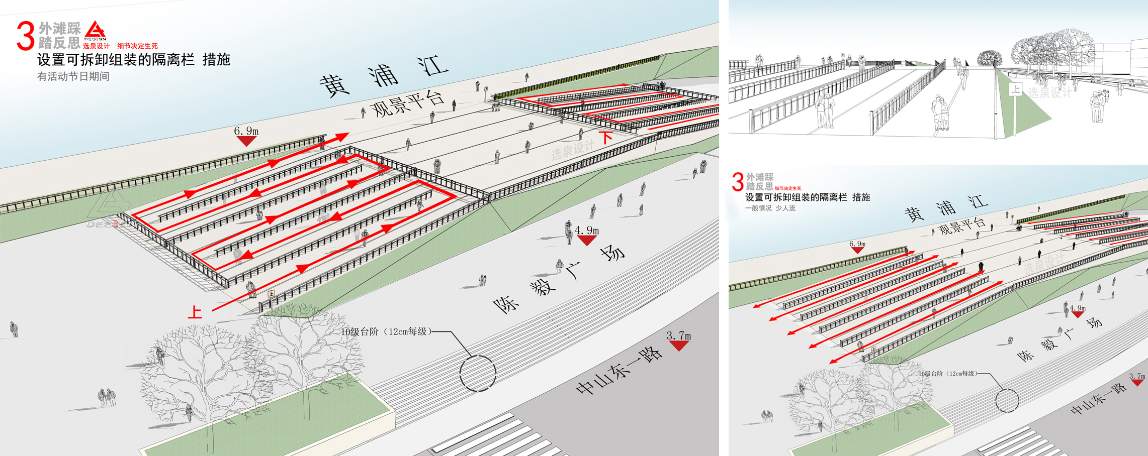

3.设置可拆卸组装的隔离栏

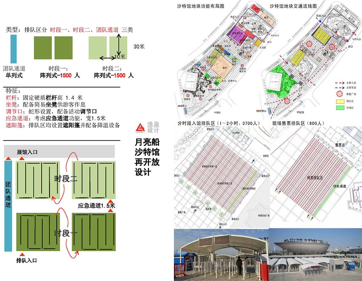

如果出现超高密度人流,人流无序出现在缓坡的情况,可以在坡道上根据人流大小合理设置多道(依据人流通过断面分析)分流的栏杆,上海世博会经验是将排队区1列的宽度集约到0.8-1.2米宽。而且这种栏杆不能采用布条的“软隔离栏”,需要采用市政的“硬隔离栏”,栏杆端部可活动调节,栏杆基础采用可插入式,栏杆本身可以拆卸组装,在平日人流量不多的时候,可以全部移除或者间隔移除隔离栏,如果保留隔离栏,人流可以在宽敞的隔离栏杆间的空间内自由的上下,而一遇到节假日或是节日活动,调节移动端部栏杆,封闭中间的栏杆端部通道,只留一个进出的口,利用交警辅助引导人流(图8)。同样,也可以借鉴上海世博会最热门沙特馆,面对8-9小时超长时间排队,我们研究不下二十几种的排队方案:之字形,回字形、直线形,同时武警领队,一个个千人方阵前进,遇到急事临时要出队可以领卡,卡的不同颜色代表不同功能[7](图9)(图10)。回过头来看外滩,一旦人流密集超过管理极限,就需要在坡道的栏杆群里预先设置一条紧急通道,就像高速路上的快速撤离通道。如果这些通道在没有事发的时候利用率低,且影响设计整体,那可以借用现有措施,比如通往观景台下的停车场的通道,我相信一般人不会去地下停车场逛的,所以它相对于景区,人流量低,所以在未来,地下车库的通道需要和应急车道、外部空间整合,和景区整合,可以让人从应急通道中撤离,让救护车第一时间到达事发地点。
图7 采用大型缓坡形式连接外滩滨水空间

图9 沙特馆排队情况
图10沙特馆世博之后重新开放

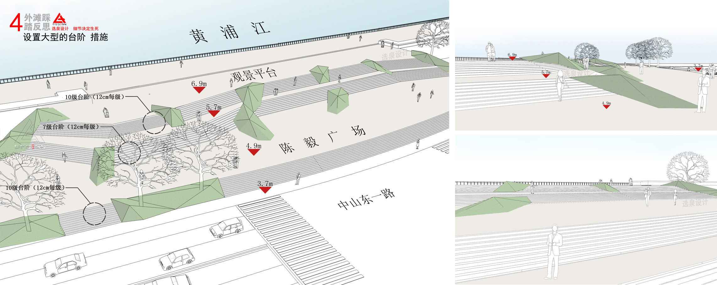

3.设置大型的台阶
如果非要设台阶,就设置大型台阶,为了防止单一面的台阶体量多大,中间可以采用设置绿化等“软”的形式进行隔离,分割空间,柔化环境(图11)。
图11 采用大型台阶的外滩滨水空间

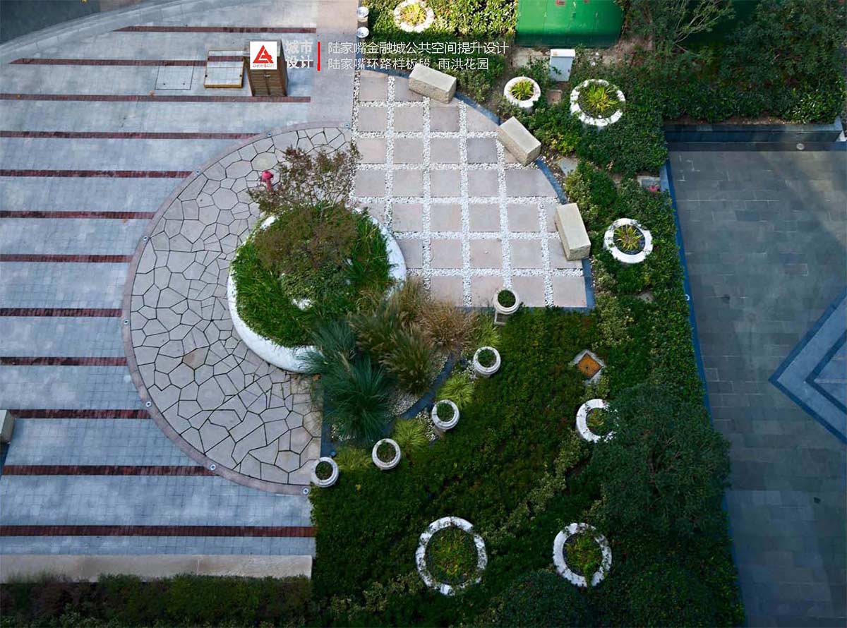

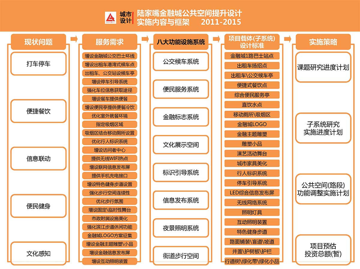

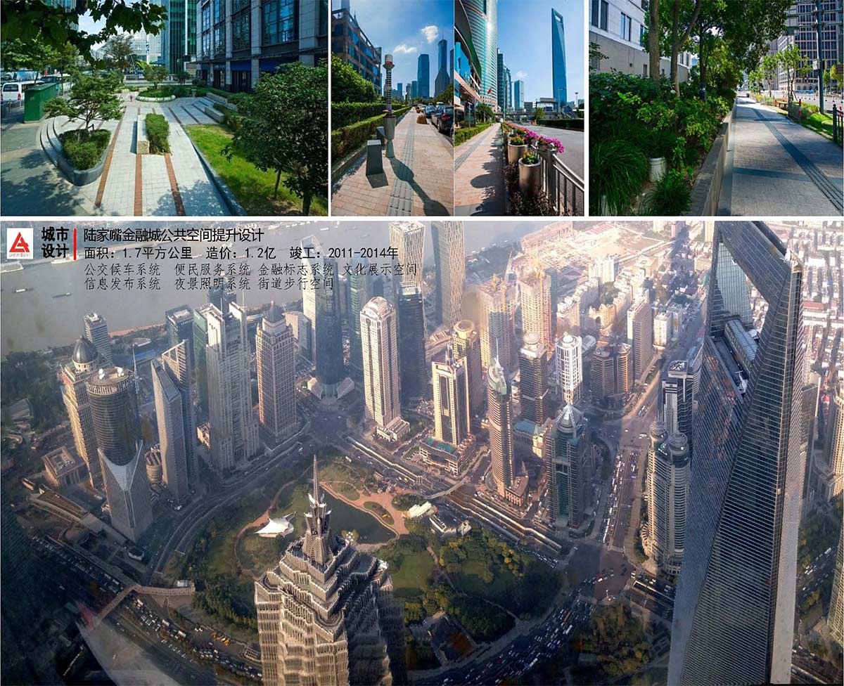

在过去的10年,中国经历了快速的经济增长,也经历了快速的城市化,就像美国19世纪末20世纪初“城市美化运动”的Daniel Burnham所说:“不做小的规划,因为小规划没有激发人们血液的魔力……要做大规划,……一旦实现,便永不消亡”,因此我们的城市中出现了很多宏大的规划,宏大的建筑,但是对很多人性的细节关注不够,也造成今天的城市粗看大气,宏伟,但身处其中,就会发现城市的空间缺乏细节。我们来看看作为中国改革开放的龙头、中国金融城的典范和先行者的陆家嘴金融城[9]。1.7平方公里内林立着50多座高楼,汇聚着15万人白领。作为“陆家嘴金融城公共空间提升”的总设计方,2011年起我们对陆家嘴进行系统研究,通过现场及楼宇白领发放问卷、物业协调组织调查等多渠道广泛调研,获取关于交通、文化、信息等城市功能满意度情况,发现陆家嘴竟然存在3大难题:打车停车难、餐饮吃饭难、行车认路难。用大众语就是“路难走、车难停、楼难寻”。此外还有各种难困扰白领:便民健身难、信息联动难、文化感知难等。陆家嘴有知名的中心绿地,虽然大但使用可达性差,有美丽的滨江绿带但间断对内没有连续,有繁忙的街头但却没有可停留的绿地。陆家嘴在“软”环境上和纽约、东京等国际金融城相比,距离“宜居宜商”的环境有不少距,其实不仅是上海现在很多城市中心区都面临同样一个问题,那就是在总体规划时对公共空间考虑不够,除了“硬”的建筑群外,“软”的公共空间不是缺失,就是布局不合理,公共空间不怡人、没有人情味,缺乏人性化设施,使用起来不方便,有空间却没活力。陆家嘴金融城公共空间经过4年的改造,逐步完善了“八大功能系统”:公交候车系统、便民服务系统、金融标志系统文化展示系统、标识引导系统、信息发布系统、夜景照明系统、街道步行系统,通过设计,最终是要实现有“个性”和“人性”的“精致陆家嘴”(图12`16)。
图12 上海陆家嘴现状
图13 上海陆家嘴金融城公共空间提升规划
图14上海陆家嘴公共空间提升设计
图15上海陆家嘴公共空间提升设计1
图16上海陆家嘴公共空间提升设计2
图17上海陆家嘴公共空间提升人性化设施

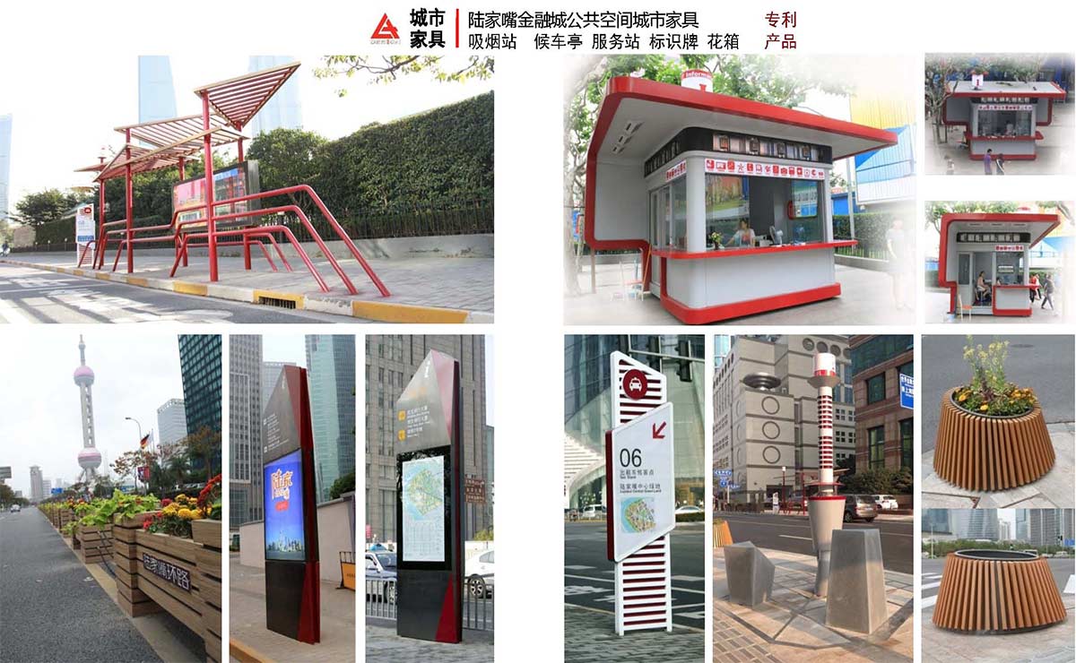

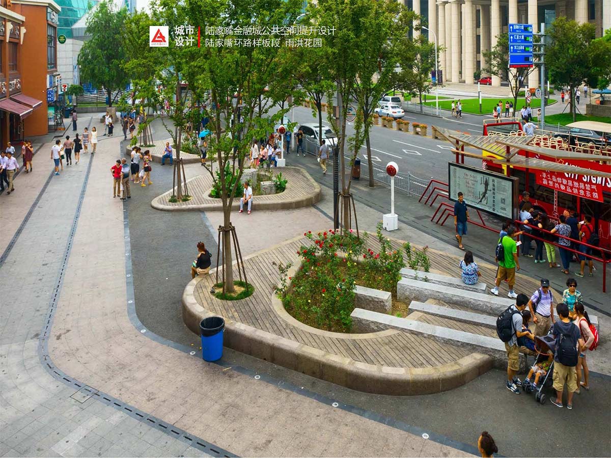

其实,改造后外滩滨江带从宜人和人性角度来说,还是缺乏人性化设施,比如夏季遮阳降温设施、合理的座椅、免费直饮水等。真正影响人们生活其实是一些很小的方面,小到一个吸烟点、无线WIFI点、直饮水点、出租车扬招点、餐饮点、便民服务亭、移动厕所、雕塑小品、演艺舞台、行人标识、停车引导标识、信息发布屏、街道照明、无障碍设施、健身步道等等(图17)。但是正因为这些和我们最直接接触的小东西,才组成了我们日常生活的环境,而作为城市建设者管理者、城市规划师、景观设计师总是忽略忽视他们[8]。即使一个小小的改变,都可以极大地方便市民,但是如何将小的设计做到精致,做到以人为本是值得城市深入研究的。
