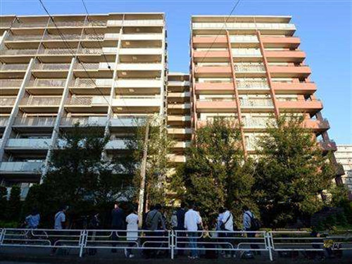

日本三井不动产集团销售的横滨市都筑区一幢公寓楼发生倾斜,现已查明多根地桩未能合规,负责公寓建筑的旭化成建材公司伪造地桩数据。
旭化成建材所属的母公司旭化成工业公司15日表示,将调查旭化成建材施工打桩的公寓和商业设施等建筑。
日本媒体报道,这些建筑数量或多至3000幢。扶手落差2厘米横滨市政府介绍,发生倾斜的公寓楼于2007年建成,4幢楼共705户,倾斜的是其中一幢11层建筑。国土交通省和横滨市政府已以涉嫌违反《建筑标准法》为由,展开正式调查。
有居民注意到该楼走廊上的扶手比通过连廊连接的另一幢楼扶手低2.4厘米,于去年11月报告物业方三井不动产住宅,今年8月报告横滨市政府。调查发现,3幢楼的38根桩子存在数据重复使用情况,而倾斜的建筑已确认有8根桩子使用了虚假数据。这些桩子要么未能抵达坚固地层,要么深度不够。
旭化成工业公司15日说,为确认打桩时是否抵达坚固地层,需要对每根桩子进行数据测量,然后向总承包商汇报。然而,旭化成建材的负责人辩解,由于大量数据忘记打印,或者打印出来的纸张被雨淋湿无法认读,造成4幢建筑使用的共473根桩子中,38根数据无法获得。因此,旭化成建材转用了其他桩子的数据,向三井住友建设报告了虚假数据。旭化成工业公司表示,将与公寓楼的主承包商三井住友建设合作,加固和翻修倾斜建筑。旭化成将全额承担翻修费用。
三井不动产住宅向横滨市政府表示,倾斜的建筑抗震性没有问题,称“可以抵抗震度6强(日本标准)地震”。三井不动产集团将开始重新调查地基,第三方机构也将对房屋结构安全性加以验证。
