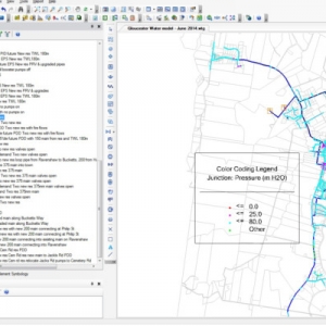

为确定最佳方案,MidCoastWater使用WaterGEMS制定了一百多个可能出现的场景,评估不同水库高度、减压阀位置和用水需求的组合。借助WaterGEMS,MidCoastWater可以对比各种方案的能源利用,包括不采取任何措施的方案(尽管这并不是可行方案)。WaterGEMS也分析了不同海拔的大型水库和系统内安装不同数目减压阀(PRV)的各种方案。位置较高的水库因其系统内压力区的数量而需要更多的减压阀,由于抽水至水库需要更多的能源,因此这种方案在持续能源成本和碳排放量方面要求较高。WaterGEMS的方案比较功能,帮助MidCoastWater发现了能源利用和水库数量之间的良好平衡。
使用水力模型提供的信息,MidCoastWater得以根据模拟客户经历的压力、管道速度、资金费用以及持续的运营及维护成本(包括能源成本)因素,选择一种可持续发展的解决方案。

图例:针对格洛斯特水系统开发了各种方案。此处显示选择的最优方案
