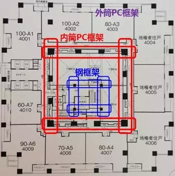

二、平面与体型
1、体型对称,外框投影边长41.4米,高宽比3.48。规整的平面与体型,较小的高宽比,是结构利于抗震的第一步。
2、内筒与外圈均为PC框架(PC柱、PC梁)。在内筒内侧有一榀钢框架(见图示),由钢柱钢梁建造(仅作为机械升降停车库,基本不作为抗侧力体系)。
日本高层建筑普遍使用框架结构,剪力墙只在低、多层中使用,是因为日本人认为剪力墙相比框架而言抗震性能不明确;更重要的是,框架相比剪力墙更加“柔”,能够承受更大的变形,在日本的规范中,框架结构的层间位移角(就是楼层的水平位移除以层高)可以允许做到1/120,而国内为1/550,即日本认为地震时让建筑“适当摇摆以释放能量”要好过“硬扛”。配合以隔震减震技术,日本的框架结构可以做到200米高。

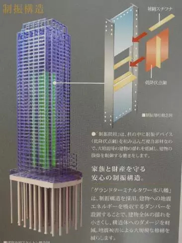

三、减震柱的使用
减震原理:当地震来临,柔性建筑就开始晃动,所产生的能量就要全部被减震柱吸收掉,保护关键的柱子、梁不被破坏
布置位置:内筒三跨PC柱的左右两跨,四周各两根,每层8根;从1层布置至29层,共计232根。
▲内筒三跨PC柱的左右两跨
▲从1层布置至29层
内筒框架因刚度较大,将分配较大的水平作用(约60%-80%的地震、风荷载)。尤其是内筒角部变形较大,故将减震柱布置于此,可最大限度发挥其吸收能量、保护主体的功能。而只布置3/4高,是因为结构底部承担了主要的水平剪力与倾覆力矩。顶部虽然位移较大,但位移角参数能控制在有效范围,安全无影响,加上底部3/4已有减震器参与工作,顶部加速度也能得到有效控制。
减震柱构造:上下两块对称的带翼缘钢板,与梁可靠连接,中间是相对较软(屈服点低)的钢材。
对于高层弯剪型结构,水平剪力最大一般出现在楼层中部,此处设置较低屈服点的钢材,可以充分发挥其承担剪力、变形耗能作用。可通过计算调整软钢厚度及尺寸,使其符合大震下的往复受剪变形性能。
