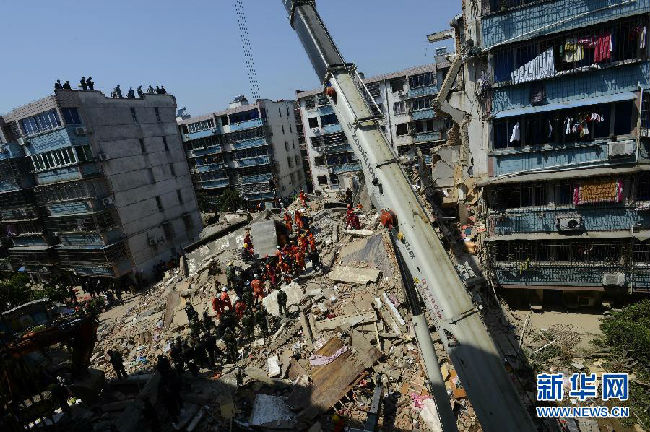

   建成仅20年的居敬小区29号楼塌了,1死6伤。这是近年发生在浙江省宁波市的第三起塌楼事件。一段时间以来,这样的“灭顶之灾”在各地时有发生。一个共同的特点是,这些发生垮塌的建筑大多只建成20年至30年。而按照我国《民用建筑设计通则》,一般性建筑的耐久年限为50年到100年。它们因此而拥有了一个共同的名字——短命建筑。

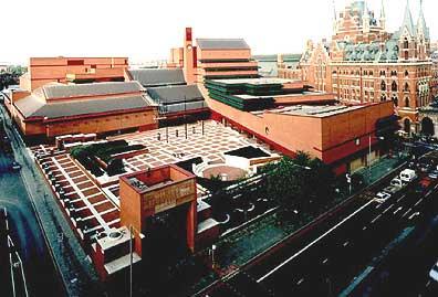

而即便实际使用年限要达到设计使用年限的两倍,陈肇元也认为,对于一些特殊建筑,100年使用寿命的上限仍然过低。“在一些发达国家,对于一些特别重要的工程,比如英国的国家图书馆,它就要求要有250年的设计寿命,实际使用寿命要求达到500年”。

陈肇元介绍,房子的结构安全性包括两个方面:一个是房子的梁板柱构件的安全性,另一个是房子的整体牢靠性。长期以来,我国的国家规范中大梁、楼板、钢筋、混凝土等都有要求,但直到2011年7月开始实施的新规范,才对房屋整体牢固性提出要求。可以用一个例子来说明结构的整体牢固性:积木玩具搭的房子,每一块积木都很牢固,但只要轻轻一碰就倒了。“在奉化塌楼事件中,西侧1.5个单元就是整体倒塌,说明楼房的整体牢固性也不足。”陈肇元分析。

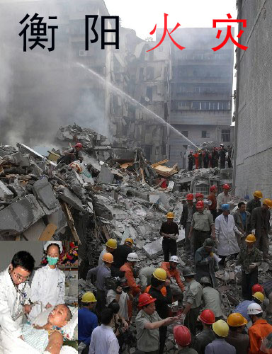

2009年6月27日5时30分,上海市闵行区莲花南路一在建楼盘工地发生楼体倒覆事件,致1名工人死亡。事故调查组最终虽认定该事件是一起重大责任事故,但同时认定,原勘察报告、结构设计等均符合规范要求。这一结果与发生于2003年的湖南衡阳大火事件类似。当年11月,衡阳市衡州大厦发生大火,消防人员在楼外灭火过程中,楼房突然发生连续倒塌,导致16名消防战士牺牲。事后在对大厦主体结构设计进行复核时,结果同样认为“基本满足要求,无大的过错”。
