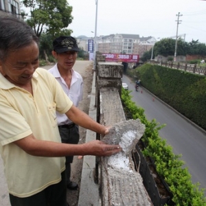

摘要:2015年9月21日报道,在江西省瑞昌市湓城路瑞昌市第四中学附近路段,有一处长约400米的水泥护栏,多处出现破损,断裂。
水泥内部填充泡沫

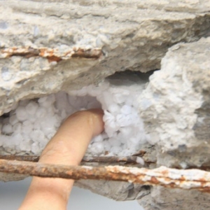

令人惊讶的是,这些断裂的水泥护栏里面,填充的竟然是泡沫!
这些水泥护栏是2012年修建的,为仿木外观。

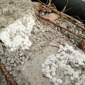

但是,仅仅不到三年时间,水泥护栏就损毁严重,露出了“庐山真面目”:外表是水泥,里面全是泡沫。
面对破损,有关部门只是简单地用木板绑一下,或者是用胶水黏一下。
水泥内部的泡沫
江西省瑞昌市建设局有关负责人解释说,在水泥构件中填充泡沫,是一种新工艺,目的是为了减轻水泥构件的重量。
