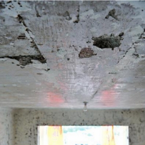

孩子即将入学,纪先生想赶在9月1日前把房子装好、入住。装修公司先把墙面白色腻子刮掉,准备再上新腻子,“没想到腻子挂掉后,一碰天花板就开始掉沙渣,用小锤轻轻敲,沙渣掉得更厉害。”纪先生说,本想把松软的沙渣敲掉后上新腻子,然而事态发展出乎他所料。
8月1日,次卧的天花板已被敲入3厘米深,仍是沙渣,不能刷新腻子。“如果不敲掉沙渣,就挂不稳吊灯。”

在随后的施工中,他陆续发现客厅、主卧、过道的天花板,均出现类似掉渣的情况。“次卧天花板水泥,用手指就能抠出沙渣;过道楼板,敲了一两厘米就能看到里面的钢筋。”纪先生怀疑房子楼板有质量问题,装修作业再次停滞。
