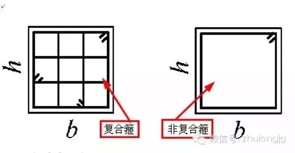

1、 什么是复合箍筋?什么是非复合箍筋?
答:复合箍是两个及以上的箍筋组合为一组的,只有一个箍筋的就是非符合箍。
如下图所示:

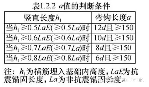

答:柱子基础根部因只起固定纵筋的作用,一般非符合箍就可以。3、 柱子纵筋拐头a值是怎样判断的?
答:是通过一个表来判断的。也就是插筋埋入基础的高度和锚固长度的比较来判断,见下表。

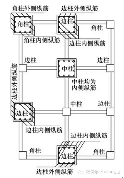

10、 怎样判断中柱、边柱、角柱?怎样判断一根柱子的纵筋是内侧钢筋还是外侧钢筋?怎样确定一根柱子的角筋是外侧还是内侧?
答:一般用柱上支撑的梁的相交形式来判断,梁与梁L型相交的柱一般是角柱,梁与梁T型相交的柱是边柱,十字相交的柱子一般是中柱。判断每个柱子钢筋属于外侧还是内侧,
见下图。
如果遇到一根柱子的角筋可以归入外侧,也可以归入内侧,一般是都归入外侧(此处是我们的经验,此答案仅供参考)
